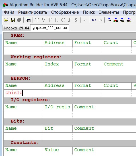

Жмём кнопку что правее дискет. В секции ЕПРОМа ставим любое имя, например "число". Можем адрес не указывать. АБ сам разберётся. И больше он орать не будет.
Вот то, чем назвал и вставляеш в программу. АБ сам найдёт и подставит вместо названия число.
