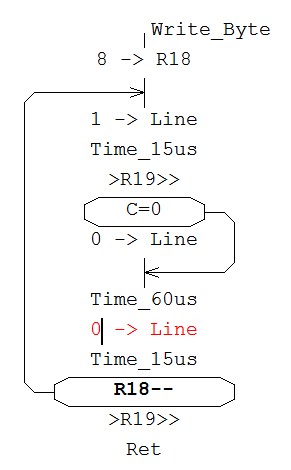

Может кто подскажет? в мануале написано про "логический сдвиг влево рабочего регистра с переносом" как это понимать -сдвигает логические уровни и переносит принятый или не так.

PAVEL писал(а):..Может кто подскажет? в мануале написано про "логический сдвиг влево рабочего регистра с переносом" как это понимать -сдвигает логические уровни и переносит принятый или не так.
Если логический перенос, и если влево, то, на сколько я помню, справа вставляется нуль. А если арифметический, то правый бит заполняется содержимым С-разряда.
Вот, из п-пр 1wire, после сдвига правый бит попадает в С-разряд, и сразу анализируем, С равно единице или нулю. Если единице, то отправляем в линию ноль, а если нулю, то перепрыгиваем через строчку.

Petrovich писал(а): Если логический перенос, и если влево, то, на сколько я помню, справа вставляется нуль. А если арифметический, то правый бит заполняется содержимым С-разряда...
