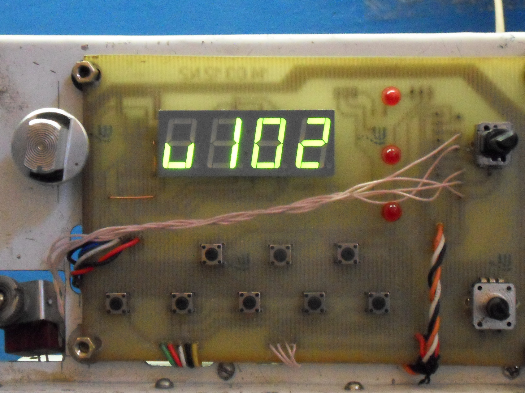

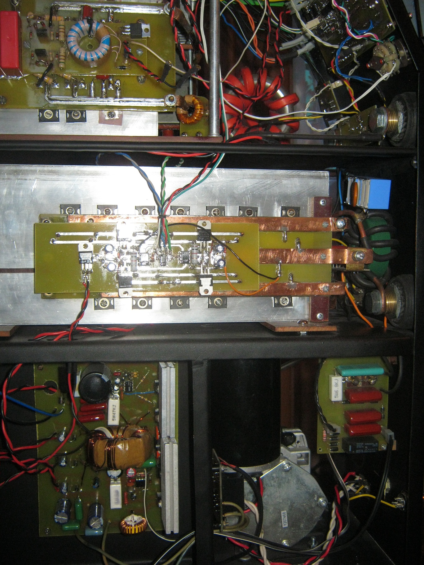

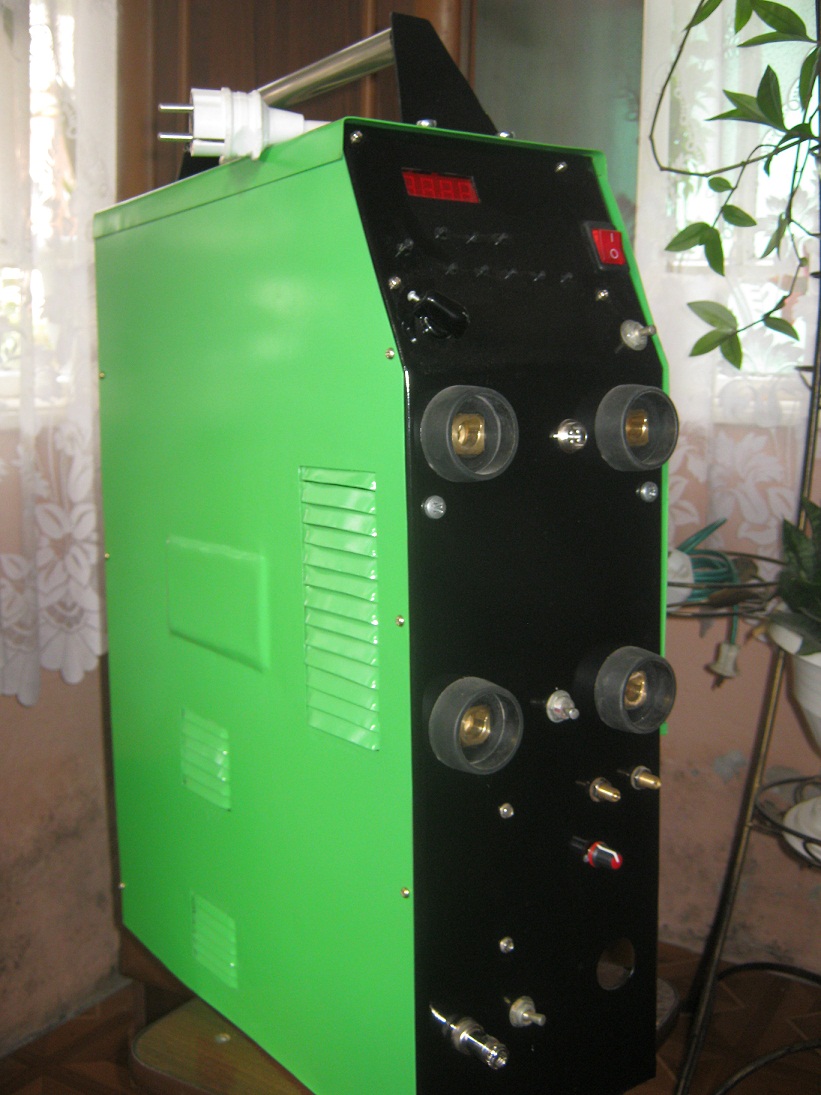

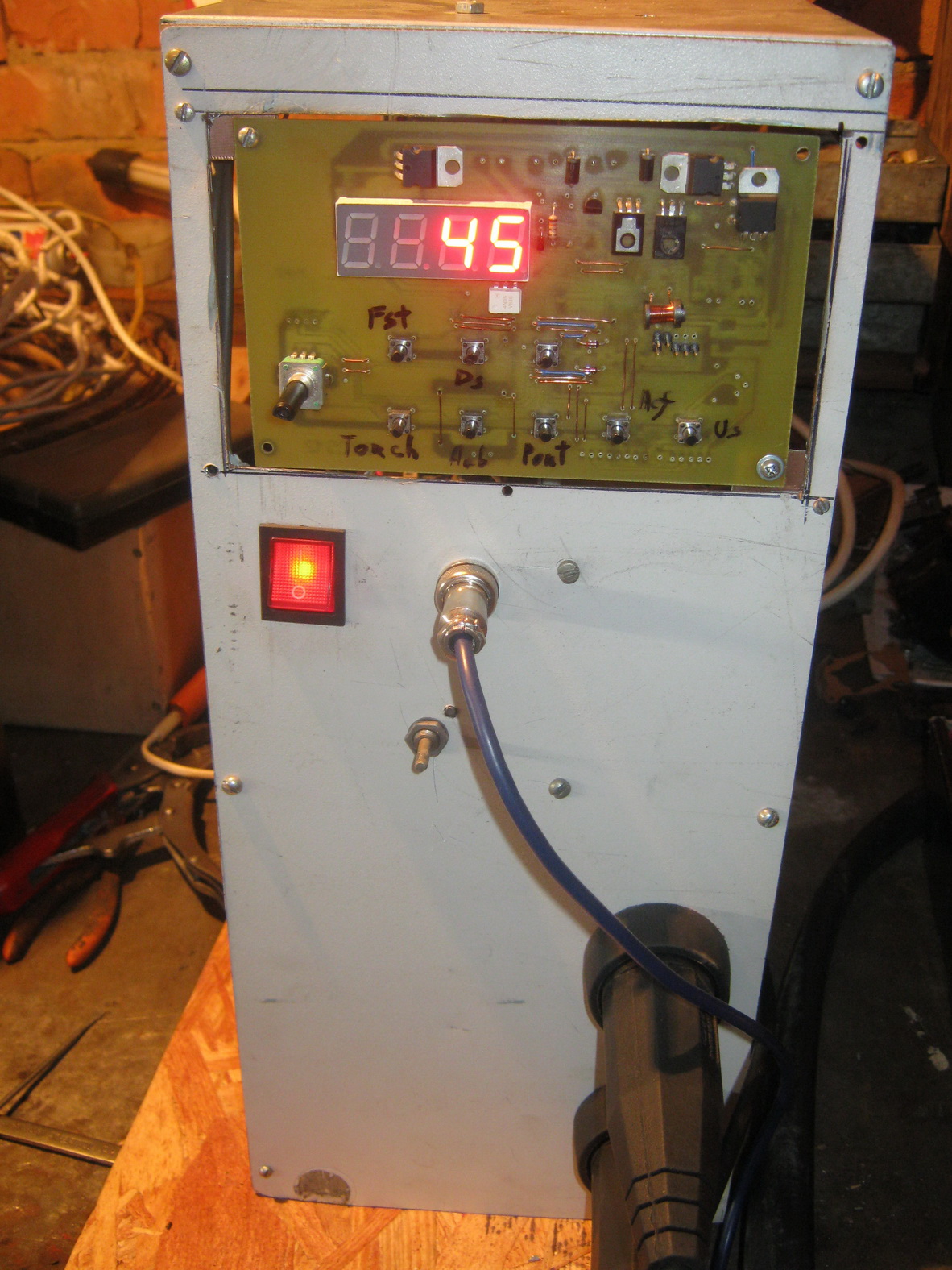

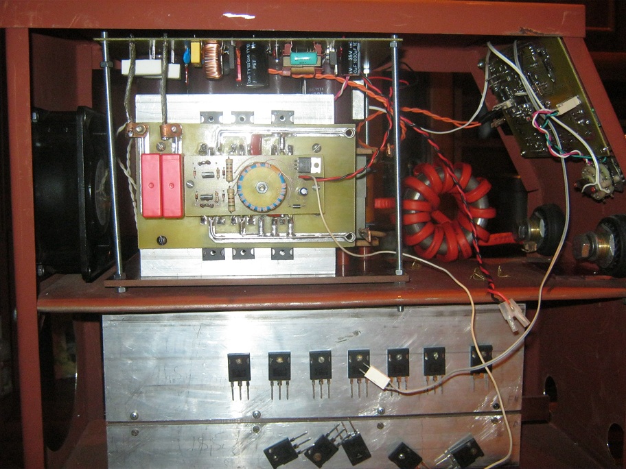

Вот несколько пикчерсов в хронологическом порядке, по мере освоения силовой электроники и всего остального. Так сказать от прототипа к окончательному состоянию.
Re: Галерея
Komrad писал(а):Вот несколько пикчерсов в хронологическом порядке...
Не уж то это плата всё ещё рабатает,имею в виду энкодер слева.Недавно приводил в пример эту плату,длинные дорожки-вот посмотрите эту плату энкодер слева и работает,дороги длинные и не чего. :) у меня вот такие были,кнопки на вынос.
Re: Галерея
Паша, работает та плата и нормально работает. С кнопками на вынос я тоже делал, только чуть не такую, как у тебя на фотке. Но она у меня подглючивала.

А какой вес и габариты?
Re: Галерея
KT117 писал(а):А какой вес и габариты?
Габариты: высота без ручки 580 мм, длина 425 мм, ширина 185 мм. Вес без катушки примерно 12-13 кг, катушка еще плюс 5 кг.

Так все началось

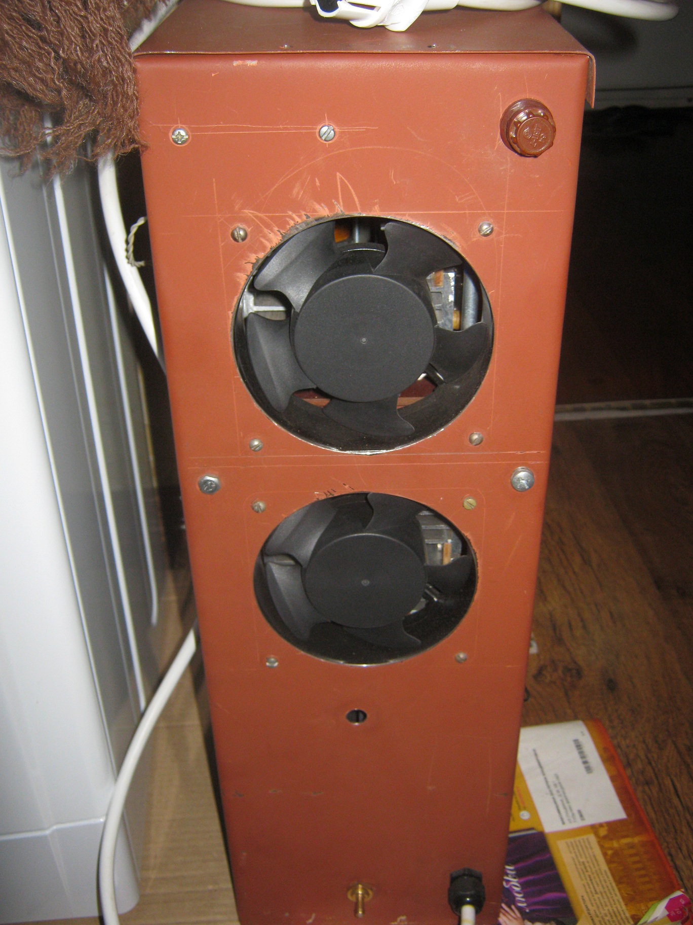

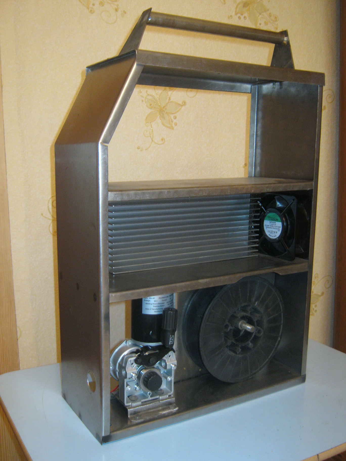

Постройка баяна
Изображение Изображение
Собираю все в кучу
Изображение Изображение Изображение
