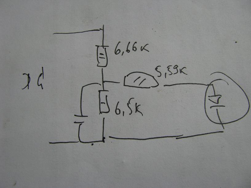

По настойчивой просьбе отдельных фигурантов ,слазил и померил делитель . Так что делайте выводы и со своими усовершенствованиями разбирайтесь сами, у меня нету времени. Вот например ajsn выкинул гальваническую развязку и говорит улучшил схему. Думаю что это усовершенствование до первого тыка проволки полуавтомата в деталь. Про осцилятор и ТИГ АС лучше не упоминать. Есчо внешние пулапы можно понять, я помню ту теорию улучшения помехоустойивости с ними и до недавнего времени делал с внешними. Но это на первый вгляд лучше, а если подумать, то может получиться как раз наоборот.
Ну вот теперь все ясно. На старой управе у меня тоже был резистор на 5,6 кОм последовательно со светодиодом. Тогда напряжение МИГ срослось. В новой управе решил сделать точно по схеме. Sam_Soft спасибо большое, завтра поменяю резистор может и родная калибровка напряжения подойдет.sam_soft писал(а):По настойчивой просьбе отдельных фигурантов ,слазил и померил делитель .

Огромный сэнкс за проделанную работу по измерению делителя !!!

"Customs" можно у Вас спросить расхождения на каких рижимах и на сколькаCustoms писал(а): Sam_Soft спасибо большое, завтра поменяю резистор может и родная калибровка напряжения подойдет.

Если протас не пиздит , то наверна любая схема подойдет, есно с калибровкой. Коэф-ми. b c можно сжимать , растягивать, сдвигать характеристику в достаточно большом диапазоне. Кстати у тебя ошибки есть, резюки что на 5.6к подрублены не там.ajsn писал(а):Собственно, вопрос - какой диапозон DC требуется линейно передать на PC5 ?
