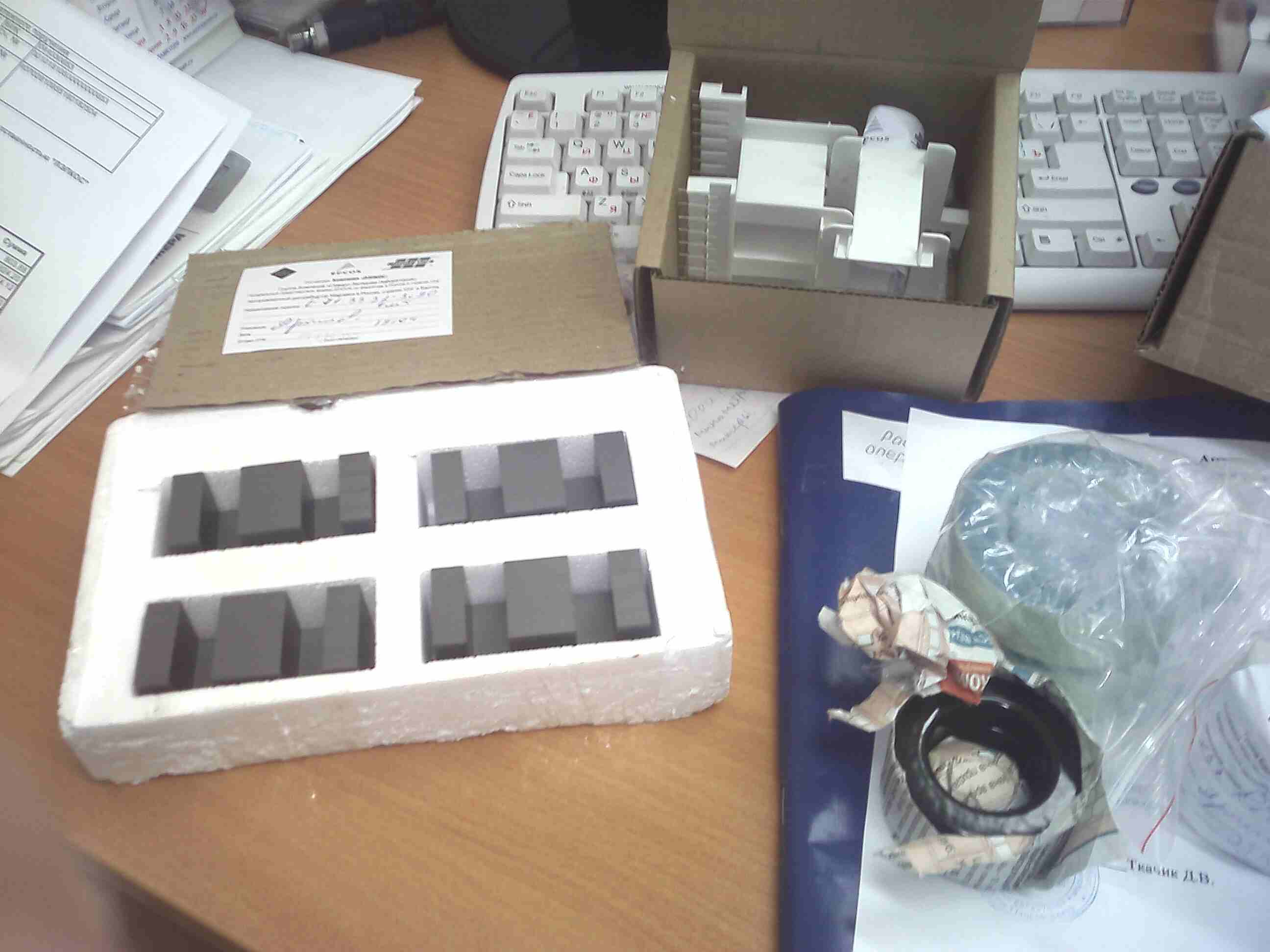

Урррряяяя... Наконец-то приехали сердешники... Месяц ждал
Петрович на Вас тоже заказывал если надо...
