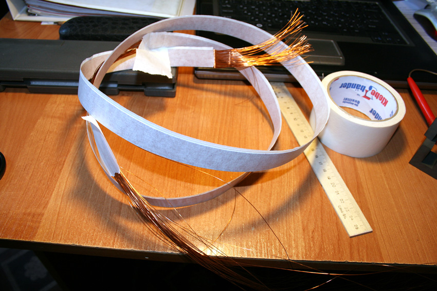

Я намотал ленточным проводом транс Е70.
Первичка: 2 ленты из проводов 0,44 по 42 провода, длина 1,5 м. Вторичка из провода 0,5 - 75 проводов, длина 1м.
Мотал первичку сразу двумя лентами сложенными друг к другу, на всю ширину каркаса, выводы на разные стороны. Через виток запустил вторичку и мотал тремя лентами сразу. Параллельно промазывал эпоксидкой. Вся вторичка получилась между первичкой. Первичку потом спаяю последовательно.
Провод взял из петель размагничивания телевизора.

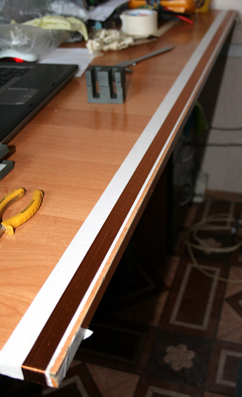

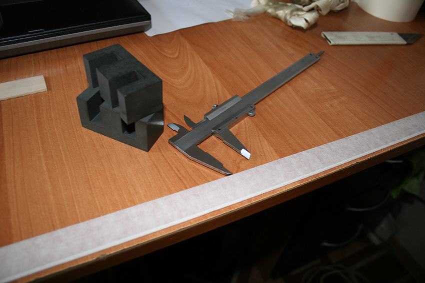

Ленты делал на малярном скотче, прикрепив его к столу. Провод придавливал ногтем. Когда уложил весь ряд, заклеил его вторым слоем скотча.
