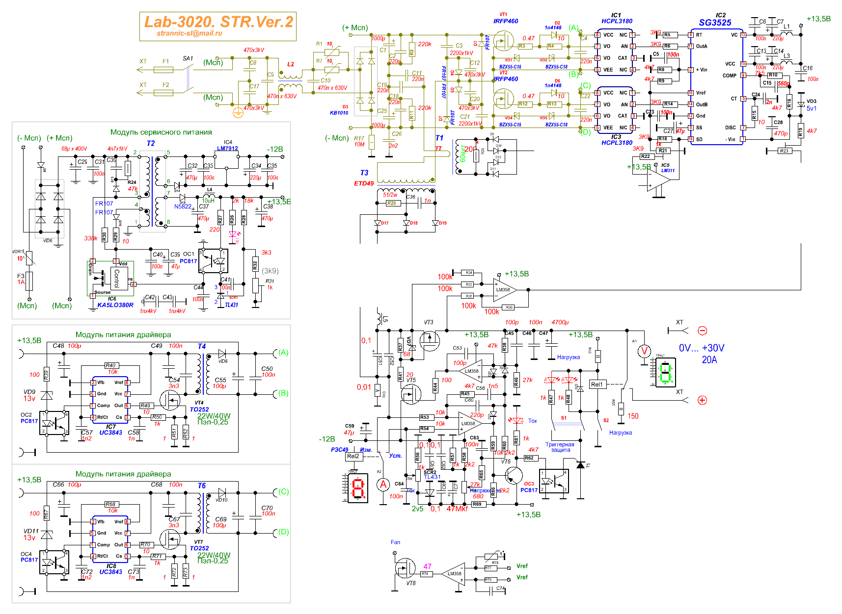

Сам коплю деталюшки на подобное изделие. Только у мене напряжение до 40 В а ток не более 30 А. Первичная силовая часть будет выполнена по косой схеме, в виду того что косая схемотехника самая дубовая и надежная. Выходная силовая часть предполагается на основе чопера. Управляться это хозяйство будет с обеих сторон процом из семейства STM32. С первичной стороны грубая подстройка, с вторичной стороны - тонкая.
Теснится в мыслях также идея поданная еще моим товарищем о совмещении импульсного источника с линейным стабилизатором, где в качестве активного линейного регулятора используется полевик, работающий в активном режиме.
Кстати работу такой схемотехники моделил гиратор, вроде даже работало :)
