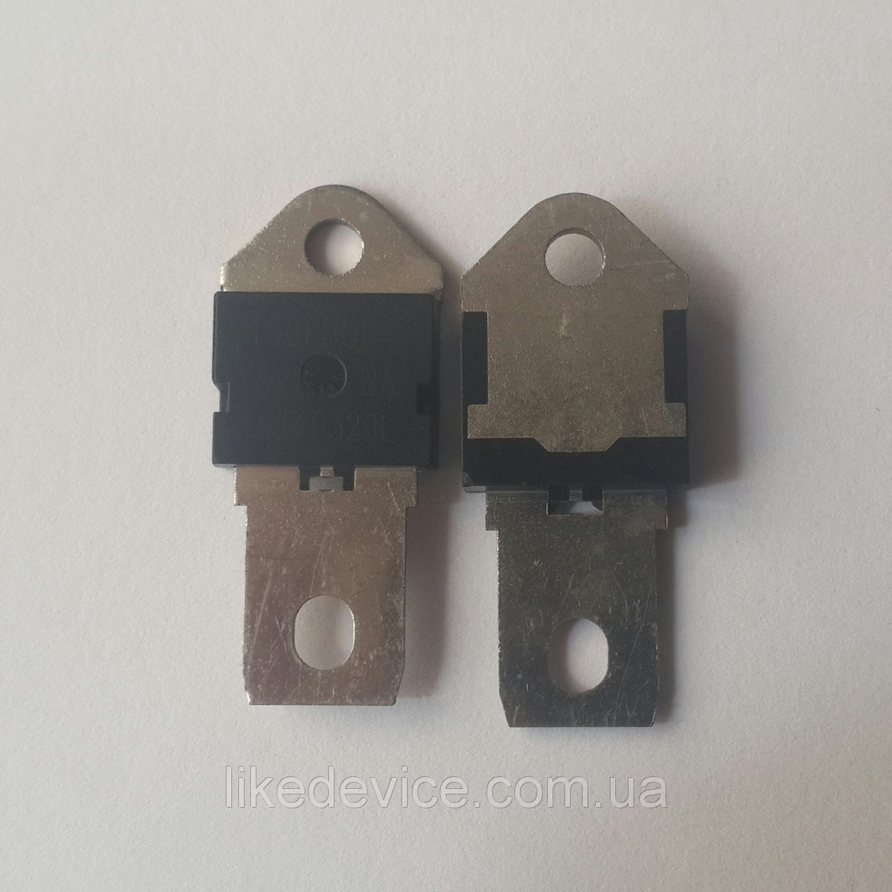

Доброго времени суток. Заказал диоды 150EBU04. Когда их получил увидел совсем не то что ожидал. Ето явная подделка, потому что корпус не такой. Кто нибуть имел дело с такими диодами и стоит ли их ставить на выпрямитель.
Привет.Это диоды похожие на RURU1560,чуток тормозней EBU,и греться будут немного больше,это из источника на сайте электрик.Если так,тогда можно попробовать в работе.Померь прибором сколько падает на них.И какова цена?
150ebu04 а продоже нету. А ети покупал в РКС Украина 137грн ето гдето 5$

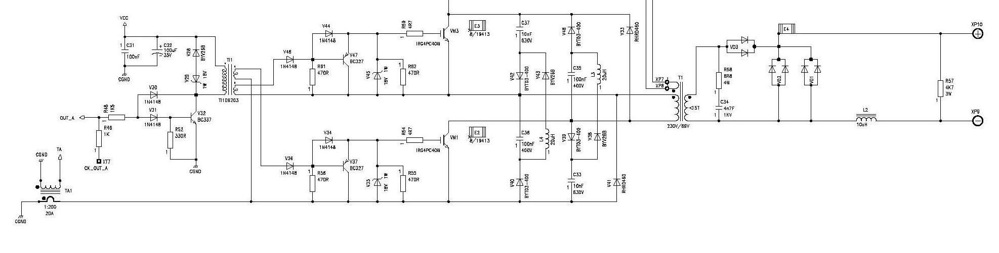

Можно такие (два на верх, три на низ, для косого) - http://www.kosmodrom.com.ua/prodlist.ph ... B%E0%E4%F3
Типа так:
