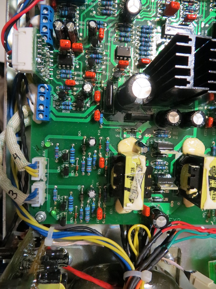

egor писал(а):надобно смотреть схему управления. Судя по схеме вторичных ИП и управлением полумоста АС ( на 555 и ЛМ393, 14093 включают тупо или плюс или минус на держак) она не "хитрая".
рискну предположить, что доп вторички, реле, резисторы и пр. играют роль дополнительного снаббера на АС (реле не может быстро переключаться, скорее всего включается в одном из режимов сварки).
На фото одна половина двухканальной схемы управления со своим трансформатором и выходами 3 и 4.

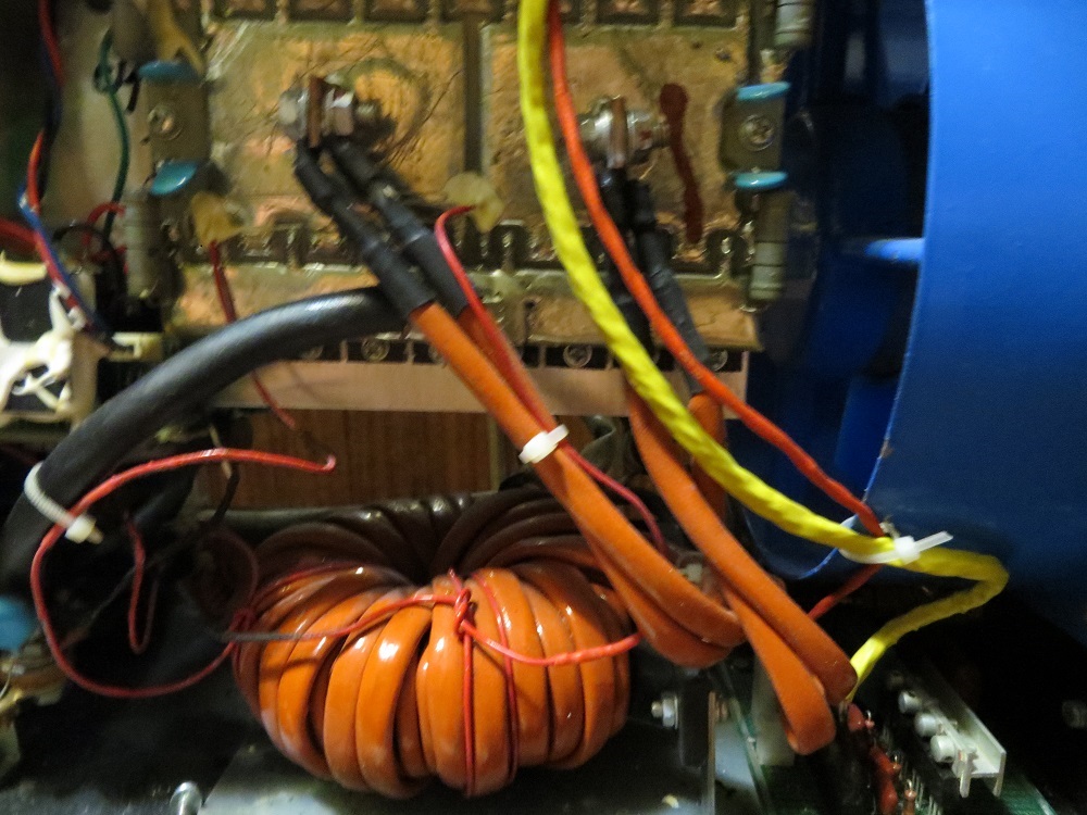

Попутно сделал снимок дополнительных обмоток силового трансформатора, о которых писал выше. Это те, которые с узелками.
Все еще хуже: одна обмотка 2 витка, а вторая - 3 витка. Зачем? вроде как все симметрично, за исключением диода V11.

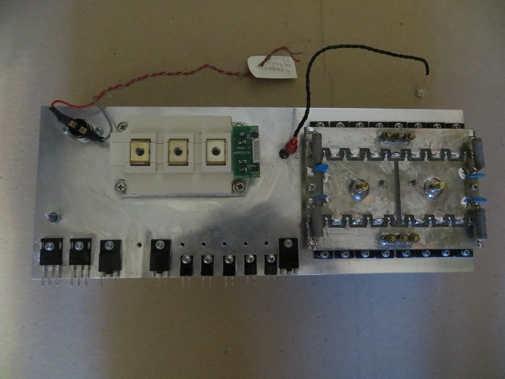

Komrad писал(а):Конструкция на фото с трансом сильно похожа на "завод-колхоз", особенно диоды на заднем плане.
Мне тоже всегда не нравилось исполнение этой платы - толстый слой олова вместо меди. Она уже переделана: четыре отформованных под головки винтов медные пластины, толщиной 1мм, подогнанные и припаянные по печатным проводникам.
