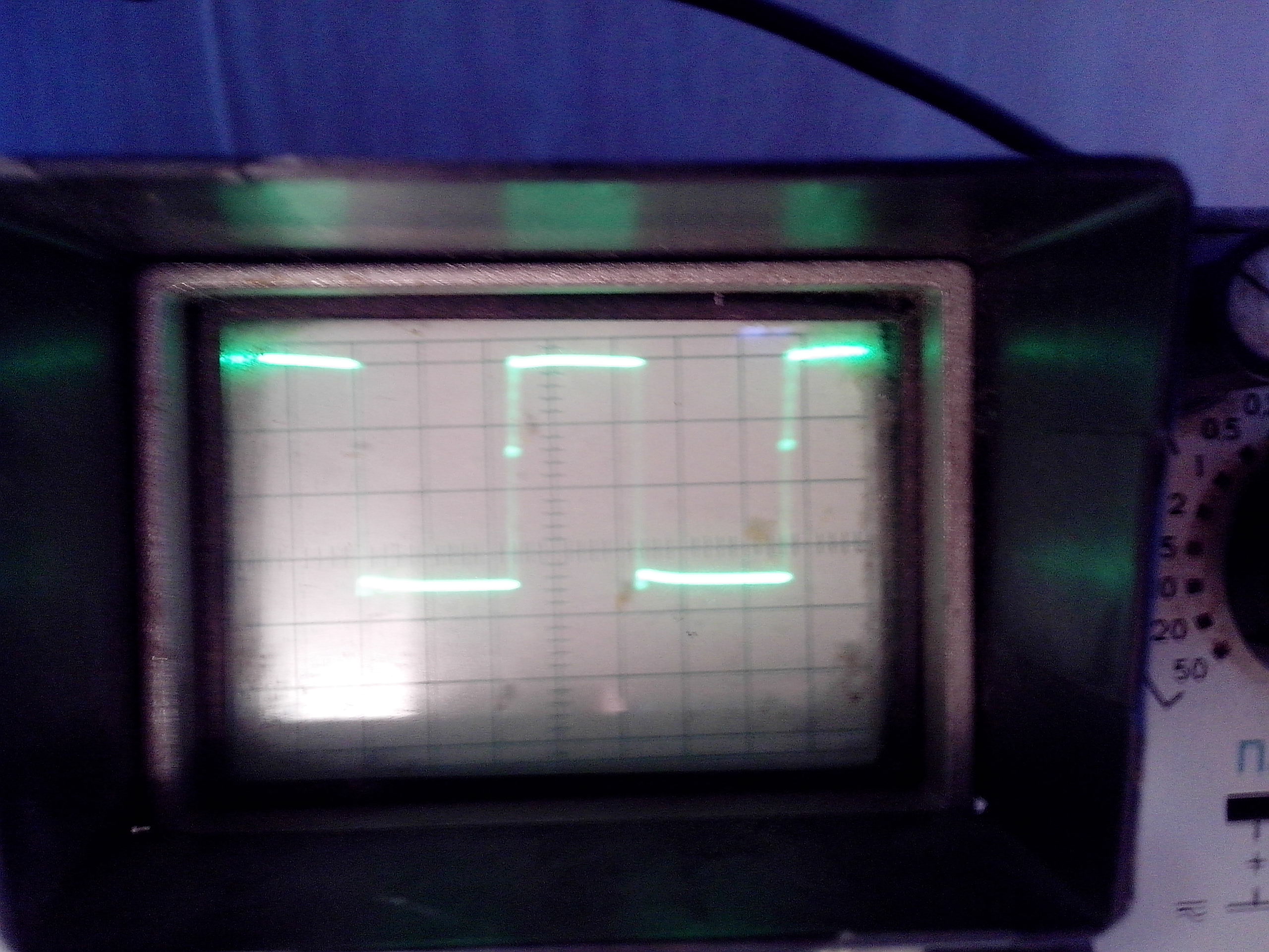

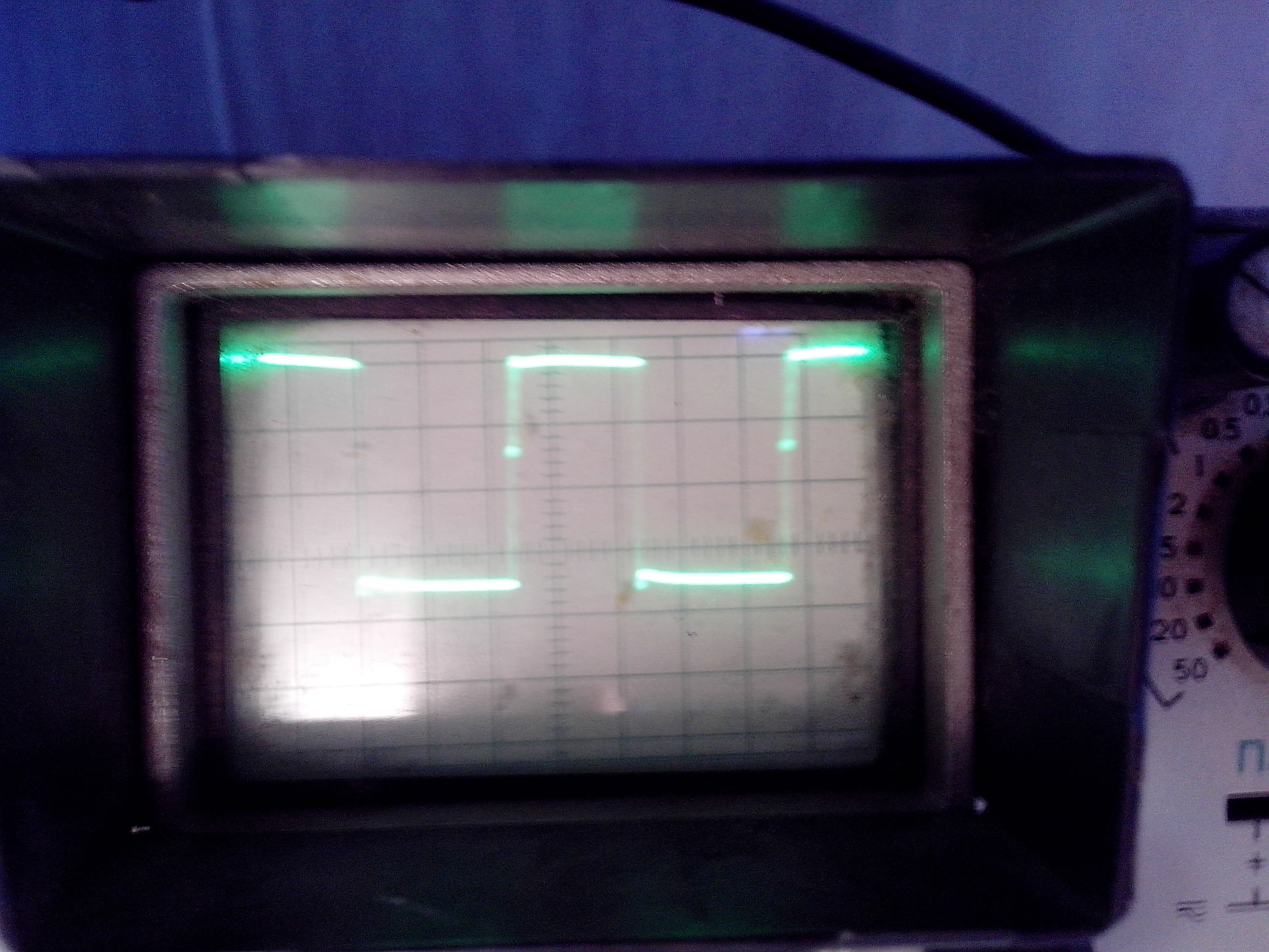

У кого есть возможность, промеряйте питание ключей и сделайте фотку осцилки на нижних ключах.
Re: Косой мост
мой мастеч му-68 показывает в сети 221 переменки, на кондерах 299 вольт, детский стрелочник показыват 300в
фото плохое, но вроде видно, с отрицательным 3вольта на затворе
Re: Косой мост
на коллекторе нижнего ключа 50в/дел, 5 мкс/дел

Re: Косой мост
egor писал(а):на коллекторе нижнего ключа 50в/дел, 5 мкс/дел
Egor, сколько по осциллу получается, в районе 285?
