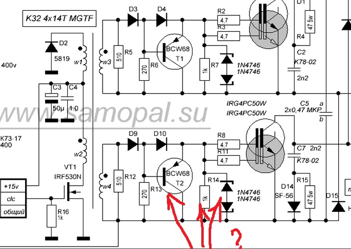

Значит сегодня появилась возможность поковыряться в сварочнике. Думаю нашел я косяк из за которого дзыкал трансик и сдохло 6 ижибитов. Кстате ирфы живы лампочка врублення последовательно спасла их . Начал сегодня с того что отпаял силу и посотрел сигнал с тгра на одном плече он был , а на другом не было потом и вовсе нестало сигнала на выходе тгра . При этом с управы шим шел ирф530 работал. Потом так же как пропало так и само собой появилось. Я психанул и взял паяльник решил распаять тгр и все детальки по отдельности проверять когда дело дошло до кс213 выпаял и на них обнаружились отверстия на том что на нижние ключи отверстие аж черное горелое снизу на том что на верхних отверстие поакуратнее. Транзисторы все живы с тгра диоды тоже живы . Стабилтроны кс213 явно дохлые (выстрелившие) но не звонятся . Я ранее писал что после экспериментов с осциллятором не было сигнала с тгр посотрел и 2 диода 4148 были розорваны пополам походу тогда и крякнули стабилтроны но этого я не заметил. За одно и размотал трансик тгра там все было отлично но мотать его по новой полюбе.

А теперь хочу спросить в людей разбирающихся зачем там стабилтроны те стоят на тгре и зачем там транзюки ну типа как оно все работает ?
Еще вопрос можно там поставить по 2 стабилтрона 15 вольт 0,5 ватт ?
И ятак понимаю на этой схеме стабилтроны неправильно нарисованы?
И вопрос могло действительно дзыкать в трансике силовом и дохнуть ключи из за дохлых стабилтронов?

Дело в том, что у нас ТИГР. Значит, в принципе, переходной процесс во многом зависит от конструкции, т.е. о конкретных транса, скорости нарастания импульса и т.п. Это с одной стороны.hantmaster писал(а):... дело дошло до кс213 выпаял и на них обнаружились отверстия ... 2 диода 4148 были розорваны пополам... зачем там стабилтроны те стоят на тгре и зачем там транзюки ну типа как оно все работает ?
С другой стороны, транзисторы по даташиту не допускают превышения напряжения на затворе более 20 вольт.
С третьей стороны, чем больше напряжение на затворе, тем лучше открывается транзистор, т.е. меньше напряжение насыщения. Поэтому стабилитроны желательно поставить на 18 вольт. Это лучшее, что и применил СЭМ. Где-то у меня было КС213, это не хорошо, маловато. В Вашем случае 4148 работали на короткое, потому их и порвало.

В авторском диптрейс от 24,10,2009 // 19,05 схеме как раз кс213 нарисован. А смысл ставить тама стабилтрон на 18 вольт если питание 15 вольт? Диоды последнее время не рвало при уже дохлых кс213 только ключи дохли.

Смысл простой, они не должны принимать участие в формировании импульса, они должны только защищать на всплесках.hantmaster писал(а):... А смысл ставить тама стабилтрон на 18 вольт если питание 15 вольт? ....

Я уже писал, вместо КС запаял 1n4744a "жирные", парами, катодами вместе. В первом аппарате 13-ти вольтовые были и та сила работает второй год.

У тгр всегда есть выброс при переключении, и стабилитрон его откусывает., если не будет стабилитрона, выбросы будут более 20в. Смотреть нужно осцилом с щупом 1/10, у которого емкость маленькая,15пф, а на прямом щупе, емкостью 300пф - иголок не видно и вы думаете, что их нет. Щуп без делителя надо выкинуть.
Включены два стабилитрона встречно, значит к напряжению стабилизации добавится еще 1 вольт, падение на втором стабилитроне, как на диоде, т.е. уже 14вольт. А если посмотреть осциллографом, то окажется что обрезание происходит где-то на 18 вольтах, потому что ток через стабилитроны большой, не 5-10ма, (он импульсный, и гораздо больший). А с увеличением тока, напряжение на стабилитроне повышается. (от того что написано, при 10ма.). КС213-это не значит, что там будет 13в и не более при любом токе.
ТГР не просто намотать, как бабка сказала, от него погорят транзисторы при превышении и занижении напряжения , а стабилитроны погорят при превышении, ну и транзисторы следом . ТГР должен выдавать около 12-18 вольт максимум, при этом не должны перегреваться стабилитроны (обратить особое внимание, иначе они незаметно выгорят).
Короче, делаем так - подаем регулируемое питание на ТГР, вольт 6, силу не питаем, регулятор тока на максимум и смотрим осцилы на затворах и наличие обрезания стабилитронами. Постепенно повышаем напряжение, добиваясь, чтобы полочка на затворах была выше 12в, и появилось НЕБОЛЬШОЕ обрезание стабилитронами игл, измеряем осциллографом это напряжение, оно должно быть меньше 20в. Пробуем нагрев стабилитронов -в норме - хорошо, и через ЧАС пробуем - в норме, или они уже сгорели?
Если стабилитроны греются терпимо, и напряжение на полочке не менее 12-15в, все отлично, ИЗМЕРЯЕМ напряжение питания ТГР, и таким напряжением ЕГО И ПИТАЕМ, (а не просто 12в или 14в) , или перематываем ТГР с другим коэффициентом трансформации, чтобы питать Вашим блоком питания с любым удобным Вам напряжением.
