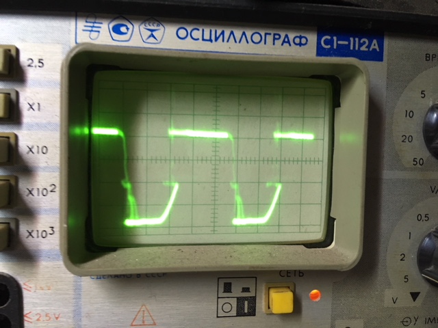

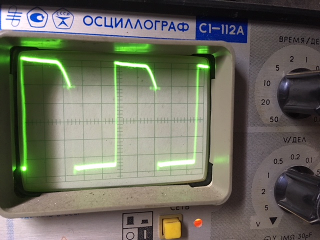

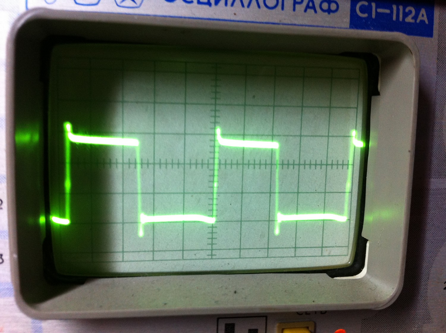

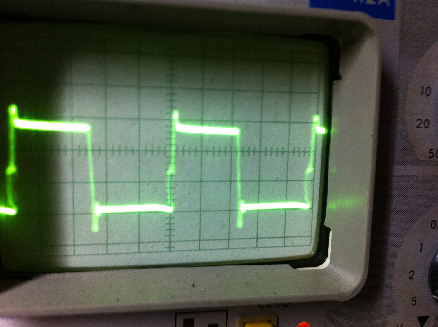

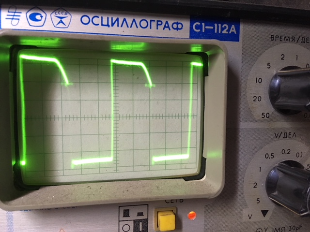

Вот осцилки 5μs, 5V, 1x10. есть такой осциллограф hantek 1008c с ним измерял частоту,мерил на вторичке
вторичка 300в
вторичка 300в
первичка 300в
первичка 300в
затвор +300 в
затвор +300 в
затвор без 300в
затвор без 300в
Re: Косой мост
Так. Частота в норме, фазировка правильно, размагничивание есть, на затворе без +300 тоже порядок. Транс мотан по описанию правильно, правда непонятно что такое" мотался лентами". Если транс намотал правильно и не вточился косяк - шкварчать не должен. Греется - да, но не шкварчит. А вот завитушки именуемые на форуме "сеном" были у пяти-шести форумчан точно. Однозначной методы победить сено я не припоминаю. Кастом когда-то чего только не делал в попытках победить завитушки, можно поискать в теме Апгрэд БУ его посты, я их не удалял. Может есть смысл цифровиком посмотреть это сено. Но если оно есть, думаю в трансе будет слышно некое "шебуршение". Ещё. При подключеном +300 затвор верхних ключей смотреть не нужно -искажение сильное будет, если без сетевого питания там порядок, то и ладно. Нижние можно посмотреть, если есть желание. Там гораздо чище.

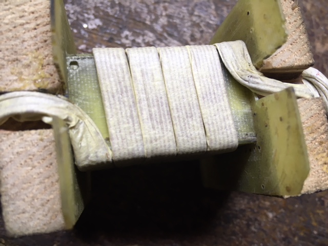

По поводу сена и намотками лентой трансформатора было такое у меня пока не пропитал трансформатор лаком . Видно лента под большими токами у меня вибрировала .Хотя один трансформатор без пропитки работает и тоже лентой намотан . Если бы ты свой трансформатор при помощи метода лысого посмотрел картинка была бы более понятна

попробую намотат другои транс будет видно. это и есть нижние только подключено 300в
главное что при первом запуске были ровные края на том же самом осциллографе и шипения не было.
лентами вот так
