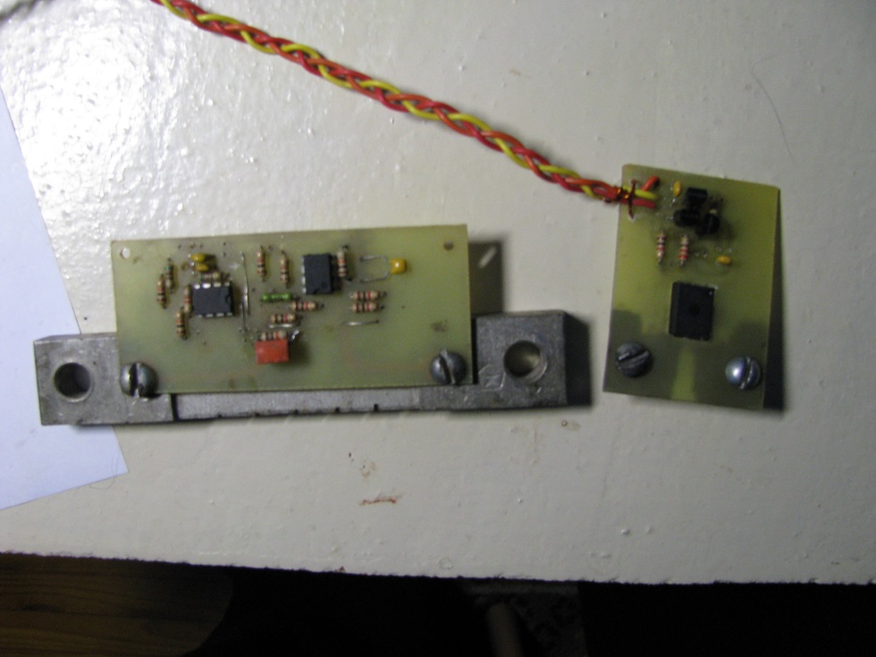

Увидит хоть и комерческий, прада UI я делать не буду. Это оставлю для пытливых пацанов, которым хочется чтота свое сделать, а не только глушить вотку. Первая версия тестируется теми кто заказывал. А я купил холов и решил их попробовать. С ними все както эстетичнее, да и проще схемотехника. Хотя софтваре сложнее будет. Есть ньансы с ними.
Разница токовых мерилок на картинке видна. Да и к тому же 200амперный Холл 4 вата рассеивает а шунт 20 ватт.
Шунты это вчерашний день. ну ни кто, ни Фроник, ни Миллер не ставят уже шунты. У них только Холлы
