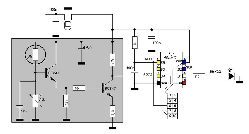

Вот пока схема "Датчика пламени". Реагирует на пламя с 300 мм.
.hex- (30 байт) 9040 скачиваний

Датчик горения сделал на фототранзисторе, он по чувствительней будет, не скажу что идеал но работоспособно, значит право на жизнь имеет. Хотя фоторезистор белорусский тоже проверю. Закрытое топочное пространство нужно однозначно, иначе датчик горения на улице в солнечный день тупит.
