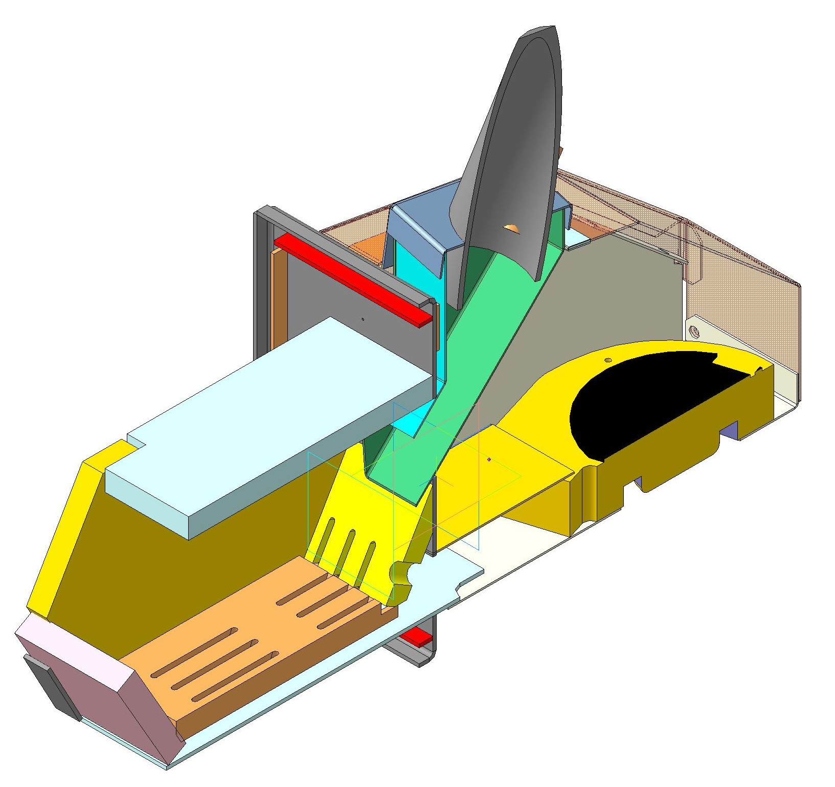

Re: Пеллетная горелка.
alpar09 писал(а):Здравствуйте,Петрович,а Вы не рассматривали в горелке вместо чугуна использовать жаропрочную нержавейку?
Не рассматривал по причине того, что а нету....
alpar09 писал(а):.....,а после подгонки ....
А что там подгонять? Просто повторяете по чертежам и ага....
Я ни чего не подгонял, даже напильник не прикладывал. Как в модели нарисовал, так и сделал.
Из простой стали не походит. Только зря время терять. После первого же нагрева согнёт в бараний рог.
Разрез вдоль
Разрез вдоль
