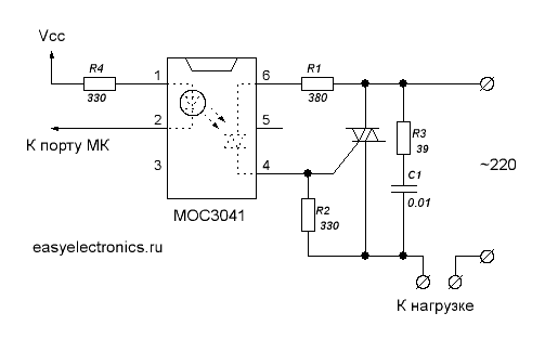

dir писал(а): Тоже самое. Не пойму почему?
Я думаю,что надо перейти от реле на оптопару и симистор и помехи пропадут!У меня так тоже было с релюшкой,прка не переделал на симистор.
dir
Сообщения: 91
Re: Пеллетная горелка.
Сообщение dir »
А какая схема и детали?
alpar09
Сообщения: 110
Сообщение alpar09 »
Практически ничего,оптопара,симистор и пару сопротивлений
dir
Сообщения: 91
Сообщение dir »
Тиристор Ку 202 пойдет?
alpar09
Сообщения: 110
Сообщение alpar09 »
Надо симистор ,насколько я знаю.Лучше импортный,стоит копейки,BT136
dir писал(а):Тиристор Ку 202 пойдет?
Смотрите латашит. Там есть вариант и с тиристорами, но надо 2 штуки.
