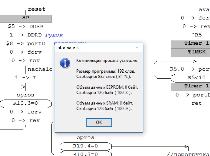

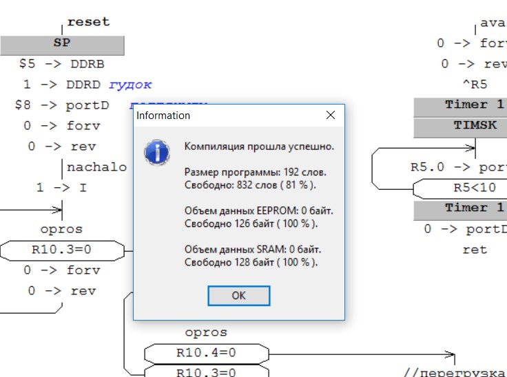

Решил прошить attiny2313A-SU. Прога у меня eXtreme Burner - AVR. Выдает, что файл хекс слишком велик для проца. Это 7 версия файла. А последнюю он не обнаруживает.
И еще сильно греется 78l05 при подключении программатора. Наверное ей каюк? Питание не подаю на нее.
Re: Пеллетная горелка.
dir писал(а):....Решил прошить attiny2313A-SU.... Выдает, что файл хекс слишком велик для проца.....
Такие чудеса бывают. Но я не знаю, что тут делать. Вот табличка, что 81% свободно.
Вот ещё разик ХЕКС.
bunker_3.rar
(540 байт) 523 скачивания
