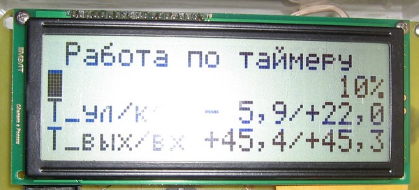

1. Хотелось бы понять Ваш расход с цифрами температуры. Сколько носитель, сколько обратка, сколько в помещении. Сделать простой термометр- 2 часа паять-ваять. Я вот таких (вложение) сотню наделал себе, друзьям товарыщам.
2. Какая у Вас длинна пламени? На прошлой неделе я завёз плохие пеллеты, ушло вместо 2-х 3 мешка. Чтобы пламя было приемлемой длинны, пришлось прикрыть юшку на выходе котла. Иначе горят вяло. Сразу увидел, что дельта Т не выше 2-3 градусов. Поэтому напрягитесь и повторите мой контроллер хотябы для температуры. Это окупится враз. А делов-то там....одна микросхема, да кусок текстолита....

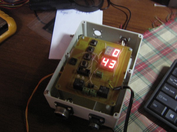

Не понимаю я, как вы управляете подачей одним таймером? Когда я испытывал процесс, я сделал двойной таймер, написал к нему спец.прогу. Там можно было устанавливать время подачи и время паузы отдельно. Вот он и сейчас у меня валяется.
