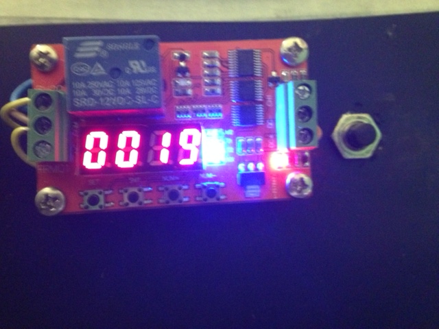

Не понимаю я, как вы управляете подачей одним таймером? Когда я испытывал процесс, я сделал двойной таймер, написал к нему спец.прогу. Там можно было устанавливать время подачи и время паузы отдельно. Вот он и сейчас у меня валяется.
- Профаны, не профаны... - не знаю). Может это видео, просто старое.
- Совершенно верно! В этом китайском таймере, я как раз и настраиваю время подачи и время паузы + ему говорю, чтоб этот цикл повторялся бесконечно.

Сегодня специально измерил величину порции за 1 сек. нашего шнека = 40 г. пеллет (в среднем) (Выставил шаг 1/10 и ждал пока упадет 1 кг. пеллет).
Т.е., чтобы тратить 2 мешка по 15 кг. в сутки, нам надо выставить:
15 кг. х 2 шт. х 1000 = 30 000 г.
30 000 г. / 40 г. = 750 порций за сутки = 750 сек. подачи.
В сутках 24 ч. х 60 мин. х 60 сек. = 86 400 сек.
86 400 сек. - 750 сек. = 85 650 сек. простоя
85 650 сек. / 750 порций = 114 сек. пауза шнека
Следовательно: шаг у нас должен быть 1/114 сек.
Пока проверяли работоспособность, только на 1/54 - держал 70 градусов всю ночь (на улице было -20).
В ВАЗ-ой печке 2,1В.. Более слабые обороты пока не идут. Делаем ШИМ регулятор... Надеемся, что поможет)
