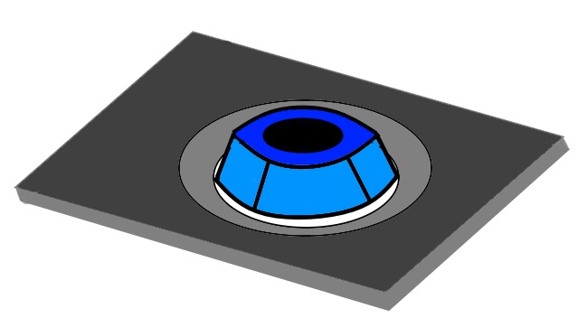

Фаску не обязательно, а с трубы тем более! Изобразил значит пару вариантов обварки трубы, если оч хочется фаску то делать лучше на основном металлеEvgeniy-free писал(а):Думаю фаску небольшую сниму,
с выпуском трубы (как и писал ранее) Таким способом вваривают трубы в коллектора, если же трубная доска (как в нашем случае) то фаска как в варианте с выпуском. А если очень сильно хочется поиграться то можна фаску там и там вторая картинка.
Re: автоматический твердотопливник
Вот так, мне кажется, правильнее всего, значит придётся фаску делать в основном металле и выпустить трубу немного.plit писал(а):фаска как в варианте с выпуском

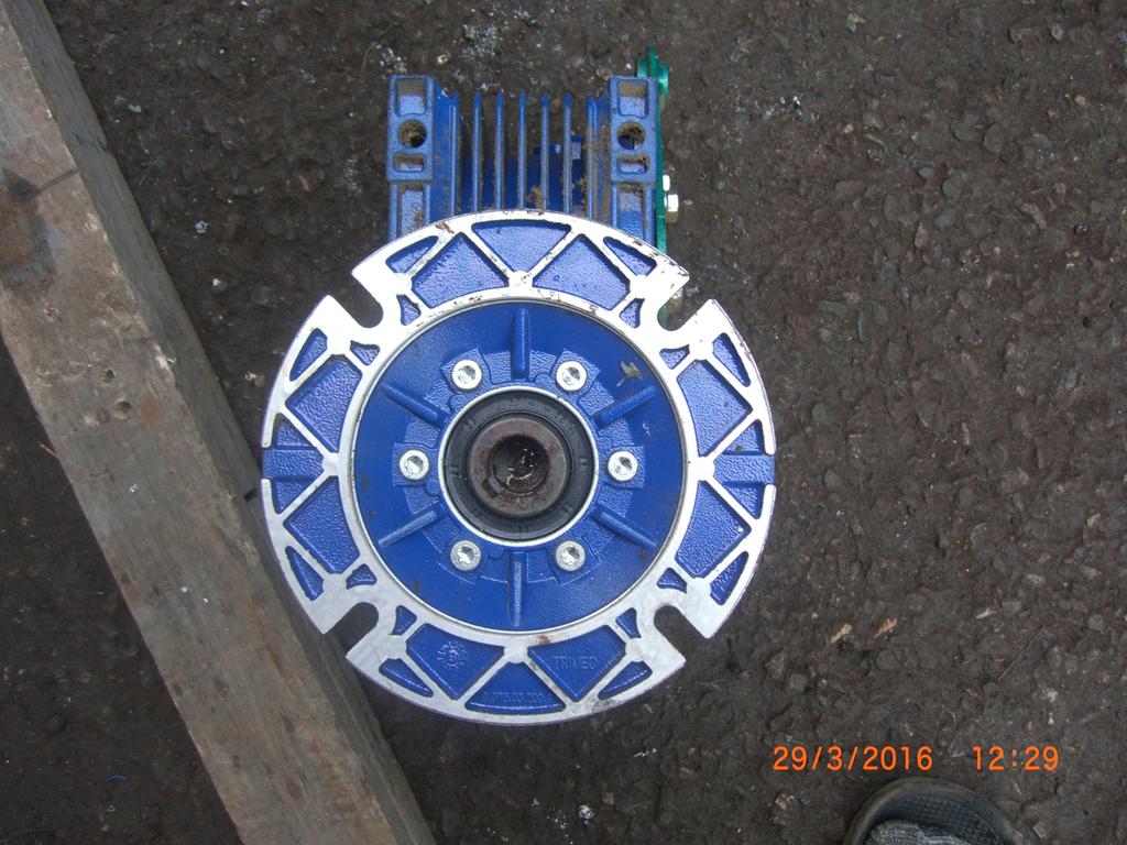

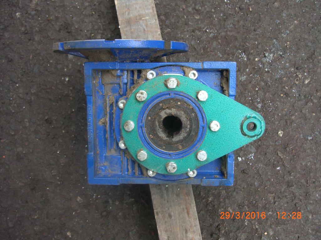

Купил сегодня редуктор NMRV 075 с передаточным 1\25, теперь есть смысл дорисовать шнек и крепёж этого редуктора. Обещали ещё один подобный редуктор найти и привести через пару дней 1\40 или 1\50 передаточное, попросил чтоб был поменьше этого, но как получится... цена то раз в шесть ниже магазинной а редуктор на вид почти новый, как говорил ,вроде, Жванецкий: Чем дальше смотришь, тем новее выглядит!
В общем всё продвигается но оооочень медленно....
