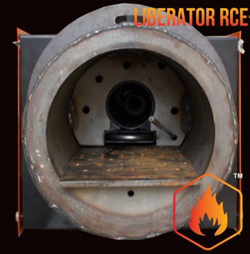

Klim_1 писал(а):....Сам розжиг обычным сухим ТЭНом, пока фотодатчик не увидит горения. ТЭН на 500 ватт. ...
Как выглядит? Какая длинна? Какая длинна нагревается? Сколько торчит в камеру?
Хотелось бы меньше текста больше фото. ..."лучше один раз увидеть"...

Klim_1
Сообщения: 8
Зарегистрирован: 04 июн 2014, 21:35
Re: Пеллетная горелка.
Сообщение Klim_1 » 25 дек 2014, 23:49
Тут на фото видно, моя горелка сейчас в мастерской, далековато от дома, но суть один в один, как на фото. Под шнеком загрузки дугообразная железяка темная, это он и есть.
Значит ТЭН на 500 ватт 220 вольт, длина 50см, "сухой" они из жаростойкой стали, годами в раскаленном состоянии работают. Согнут руками по типу школьного магнита, радиус изгиба примерно 30-40мм, и затем вставляется в две трубки, проходящие через воздушный канал где гуляет воздух. Таким образом сам радиус изгиба торчит в рабочей камере, на него акурат падает пеллета, он и торчит как раз на длину этого радиуса. А два уса уходят в воздушный канал, подогревая еще и воздух при розжиге. Как только глаз увидел пламя - ТЭН выключается и включается рабочая скорость вентилятора. Алгоритм такой (самый оптимальный что нашел) сначала минуты две вентилятор крутит еле еле, что бы не остановился, а затем через 2 минуты дается примерно 8-10% от номинальной скорости вентилятора. Что бы пошел сквознячок, провоцирующий розжиг. Как только пошло пламя и его зафиксировал глаз - выводим вентилятор на ручной регулятор скорости, где и выставляем скорость горения под стабильное пламя. ТЭН ес-но тушим. Режим работы горелки пока старт/стоп, без модуляции, некогда сейчас фокусы вытворять. Надеюсь понятно описал? Если что то не понятно - разрисую подробней. НО уточнюсь - у меня иначе сделана горелка и это для меня так удобно. Можно взять ТЭН к примеру на 200 Ватт, он будет где-то 200мм длиной, и при изгибе от него ничего кроме мест крепления и не останется толком. Как раз поместится в камеру горения дугой. ТЭН у меня приподнят над колосником где то на 5мм. Хотя это и не обязательно.
Сообщение Petrovich » 25 дек 2014, 23:53
Klim_1 писал(а):....Надеюсь понятно описал? ..
Спасибо, теперь всё понятно. Буду думать.
