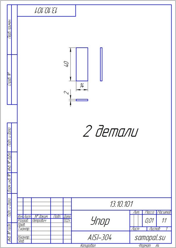

Давно собирался сделать пеллетную горелку,но долго не мог найти полезной информации. И вот увидел Ваши чертежи, за что огромное Вам человеческое спасибо. Но изучая их заметил кое какие неточности. Но может вы изменили конструкцию или что еще. В частности на листе СУППОРТА, как мне кажется, спереди не хватает двух усов поддерживающих чугунную СТЕНКУ_1. И непонятно из металла какой толщины он сделан. Если я ошибаюсь-поправьте меня или поясните. Если есть неточность, то не могли бы вы подкорректировать чертеж,если это возможно.

QAXX писал(а):Давно собирался ..... заметил кое какие неточности. Но может вы изменили конструкцию или что еще. В частности на листе СУППОРТА, как мне кажется, спереди не хватает двух усов..... И непонятно из металла какой толщины он сделан......
Толщина суппорта 1,8мм.
Спереди приварены две поддерживающие пластины из 1,8.
Добавил на главную.
Ещё там не хватает двух упоров для нижнего колосника. Он лежит на приваренных к суппорту прутках диаметром 6мм. Это для того, чтобы воздух подходил к пиллетам снизу. Потом добавлю.

Спасибо за оперативный ответ. Тогда есть еще вопрос: Обязательно ли в нижнем КОЛОСНИКЕ_2 делать конусные прорези,если снизу будут еще упоры? Этот колосник находится на высоте 6мм от дна суппорта-я правильно понял? И как крепится суппорт в верхней части к ФЛАНЦУ ?

QAXX писал(а):... Обязательно ли в нижнем КОЛОСНИКЕ_2 делать конусные прорези,...
Нет, конечно. Более того, поскольку плазменьщик отказался резать эти прорези, я делал их "болгаркой". Простые полоски. А передние прорези ваще просто сверлил на станке диаметром 3 мм шашечками через примерно 25мм ....
