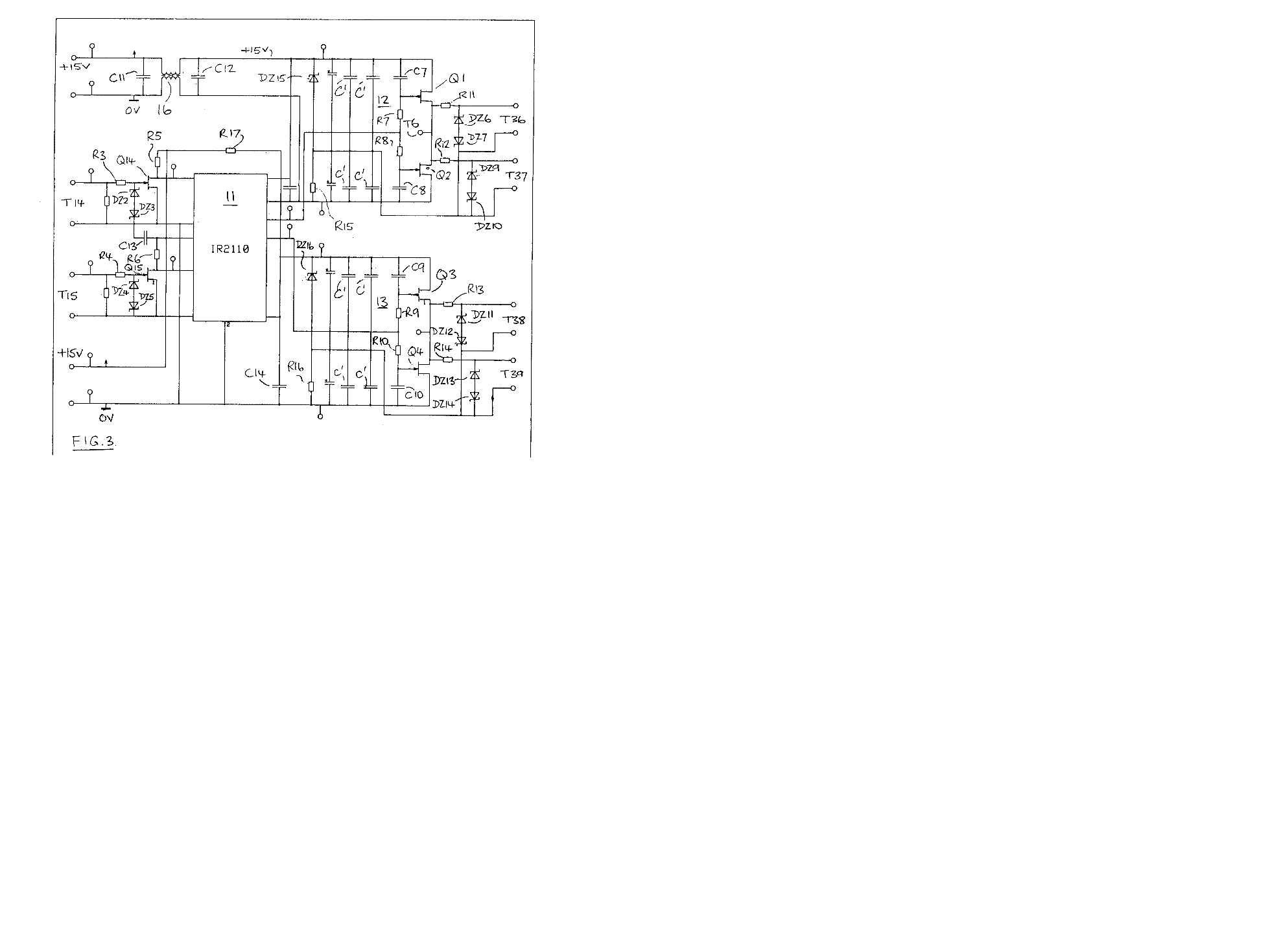

вот посмотрите как люди заботятся о питании драйверов (синфазные индуктивности, прямоход от стабилизированного источника), патент оформили

Простите, а этот самый СЭМоский транс, та часть что на картинке?
Да, нюансов все больше и больше, пожалуй соберу силовой фильтр с выпрямителем и запитаю управу с тгр от "железяки" на 15 вольт, а там буду дальше думать, что и как.
