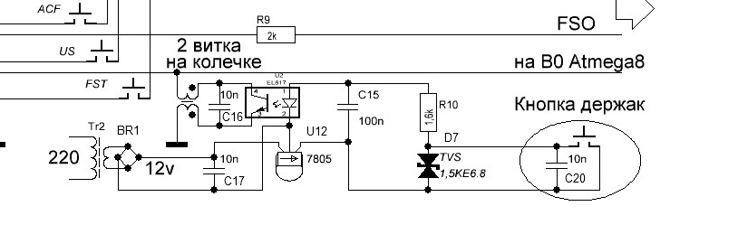

Советую по аккуратнее с кнопкой. Так не пойдёт. Убедился на горьком опыте, что через релюхи осциллятор пробивает на всё. Поэтому альтернативы СЭМовскому просто трансу пока не вижу. Подключал я как описывал в статье "Блок питания сварочника" от отдельной обмотки. Результат - выбитый БП.
plit
Сообщения: 241
Re: БП сварочного инвертора.
Сообщение plit »
Petrovich писал(а):Поэтому альтернативы СЭМовскому просто трансу пока не вижу.
Простите, а этот самый СЭМоский транс, та часть что на картинке?
Да, нюансов все больше и больше, пожалуй соберу силовой фильтр с выпрямителем и запитаю управу с тгр от "железяки" на 15 вольт, а там буду дальше думать, что и как.
