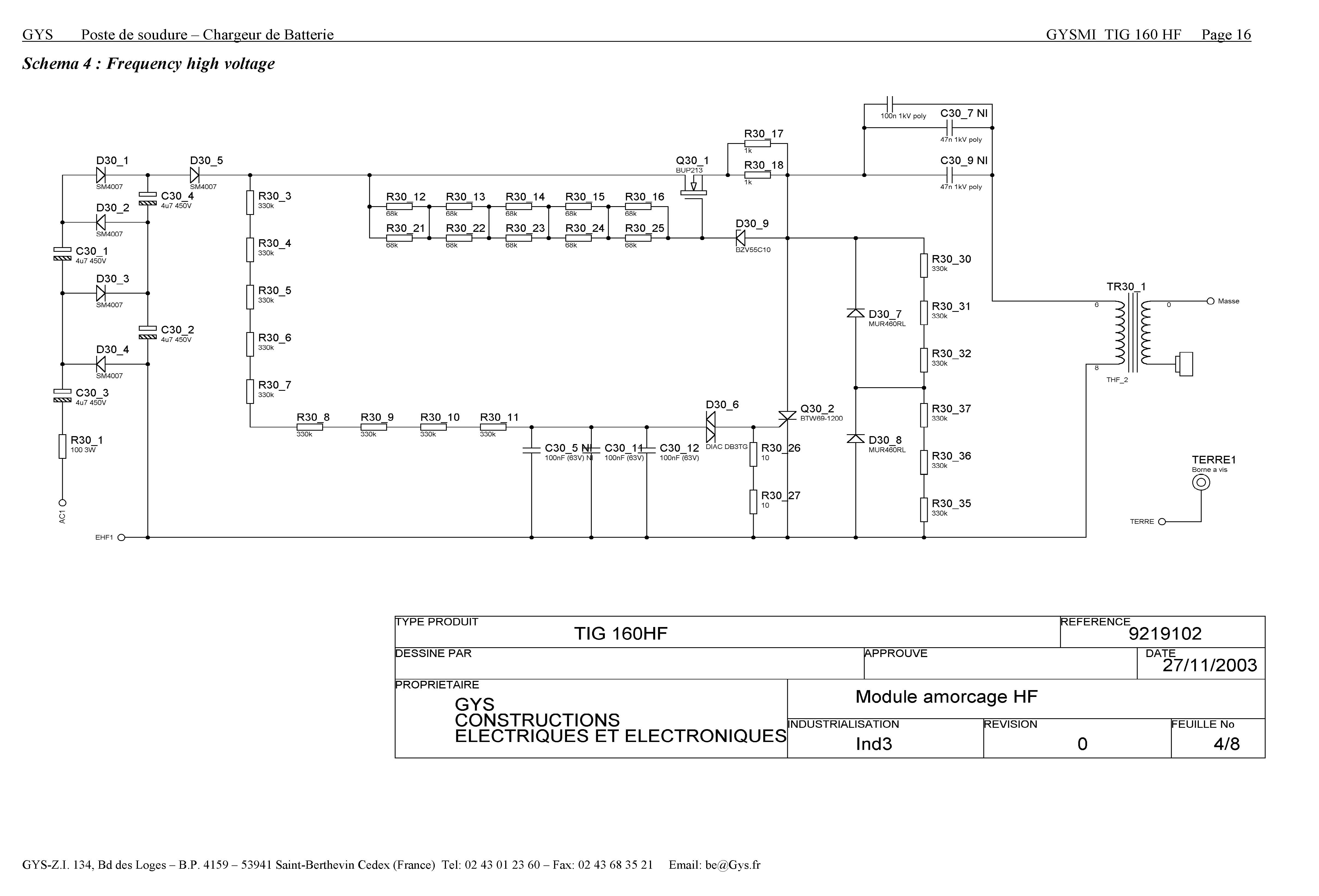

Нашел. Был в ремонте гусь.
Гусь.pdf
(92.69 КБ) 675 скачиваний
Последний раз редактировалось sergsha 05 янв 2014, 21:10, всего редактировалось 1 раз.
Re: Осцилятор к косому мосту
sergsha писал(а):Нашел. Был в ремонте гусь.
Чё за гусь? Что-то похожее, но вроде параллельный.

Petrovich писал(а):Чё за гусь? Что-то похожее, но вроде параллельный.
Petrovich, для параллельного не нужны утроители - витков во вторичке транса домотал и все дела. Или готовую катушку от зажигания применил и в первичке 100 вольтовых транзисторов будет достаточно при питании 12 вольт. Этот точно последовательный.

Посмотрел я форму импульса на резисторе 1 ом в исходном (в твоём) осцилляторе. Импульс, как и ожидалось, не регулярный, некоторые всплески доходят до десятков наносек. Амплитуда не превышает 30 ампер. Здесь импульс регулярный, я его приложил. Амплитуда наблюдалась на резисторе, который есть в схеме, вроде 1 Ом, но мне кажется я намерил 1,6 Ом. Ну чёрт с ним, около 80-120 Ампер. Длительность тоже приличная, в общем вопрос:
Как думаеш, подавится-ли этот импульс простым шунтированием кондёром? Не поубивает-ли у пацанов модули? Ну супрессор я у себя обязательно поставлю, есть униполярный на 350 вольт в наличии.
