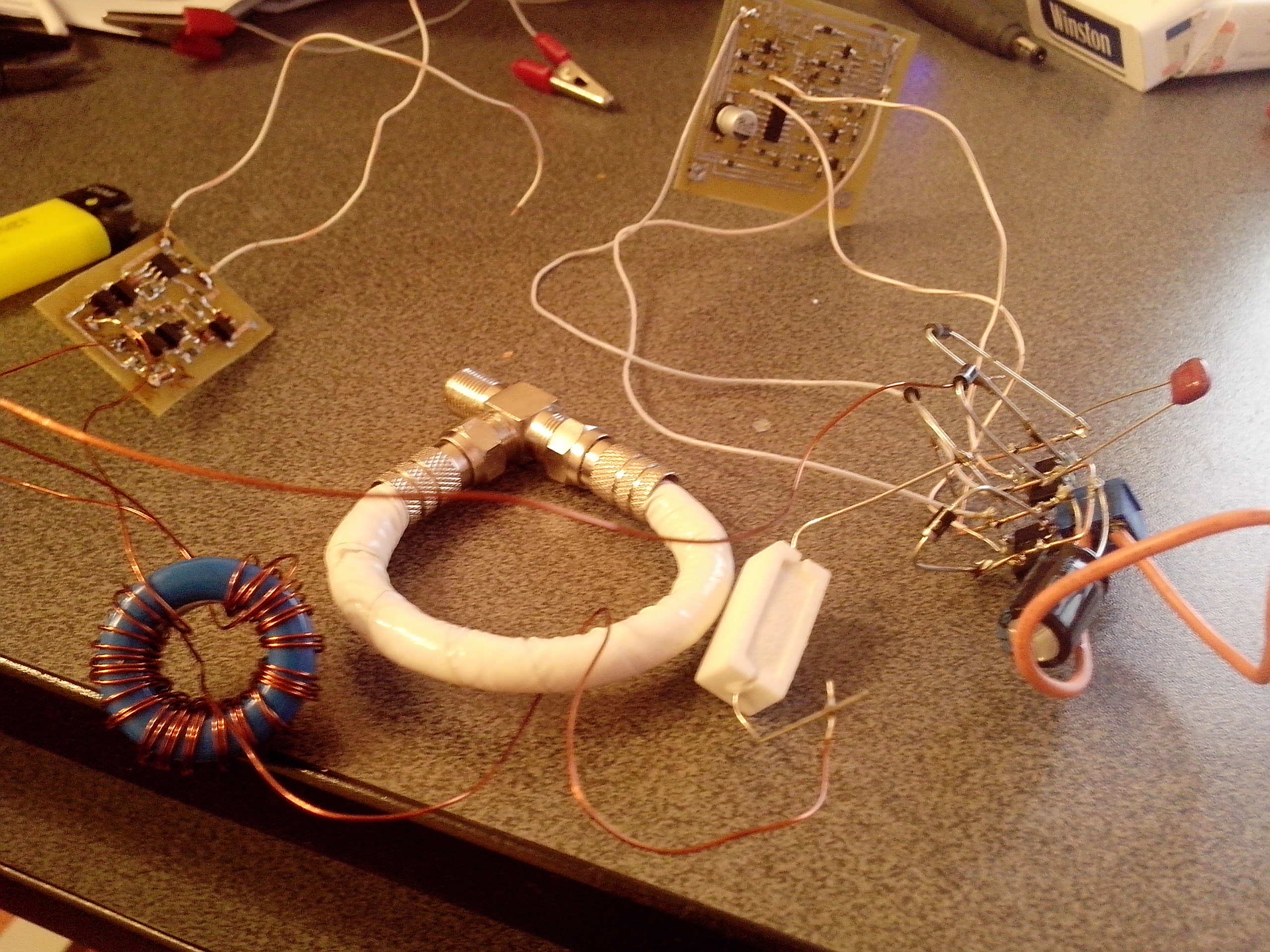

поводом организации темы послужил приход клевых энергетиков ко мне на объект- они подцепили круглые кольца на питающие жилы (бесконтактно) и подсоединили их к умным приборам
порывшись в инете... понял, что это не что иное как "Кольцо Роговского"..
намотал его я сняв изоляцию, экран, оплетку, с кабеля для спутника.
один конец провода 0,5 припаял к жиле кабеля и начал обмотку..не знаю скока намотал.. взял 10-15 см кабеля.. и почти виток к витку..на конце у меня получилась индуктивногсть где-то 6,6 мкгн (центр и конец обмотки)
посадил все на тройник и разъемы для спутника (начало изолировано а конец обмотки и центр к осциллу)

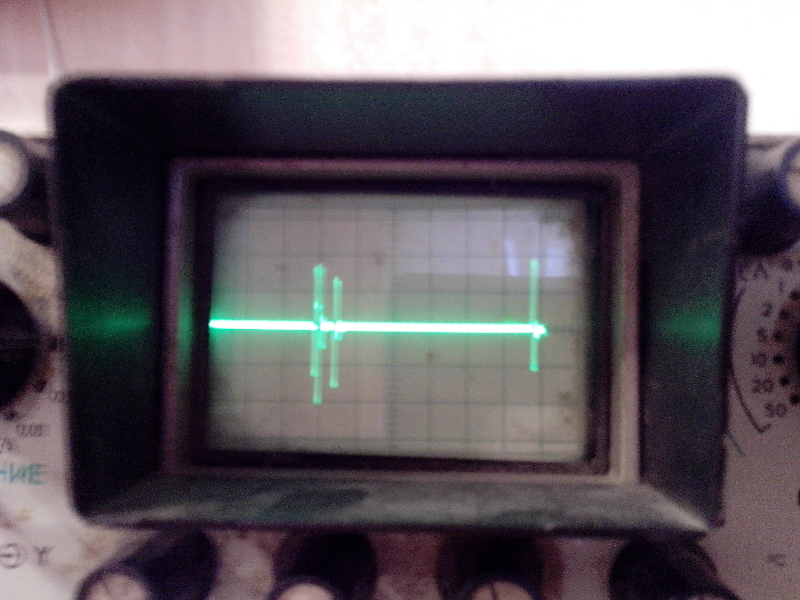

сегодняшний лабораторный стенд- драйвер для моста IGBT на TL494, TC4420, GDT
включен резистор 1 ом с обмоткой транса (калькулятор Лысого)
к форме не приставать- все на проводах и ради кольца роговского

потом к этой штуке подключается интегратор (можно на пассивных элементах, или на ОУ) и смотрится реальная форма тока в проводнике..
смысл его вижу- смотреть большие токи на проводе без шунтов и прочего

суть не поняли- на куске провода намотана обмотка. сердечника нет- насытится бог знает когда ( я практик..могу ошибаться как все люди)Evgeniy-free писал(а):Если я не ошибаюсь, вы всё очень усложнили...
не понял о чем..но датчик холла и просто намотка вроде 2 разные вещи

не-еее. понял ваш вопрос..типа мягкий проводок защелкивается в кольцо..вот это и есть кольцо роговского..ну видел..у нас качество энергоснабжения снимали (600А на фазупотребление). а приборы микроконтроллерные писали во внутреннюю память ( тут круче не бывает- будьте уверены!)Evgeniy-free писал(а):
вроде у вас работающий аппарат..транс тока вам ниче не напоминает???? (и осцилки на нем)

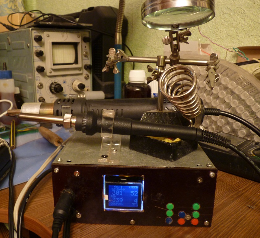

Приветствую всех сваркостроителей!
Так, как в сборке аппарата дальше управы не продвинулся
(а тут, уж и новый вариант
собирают), и появилось немного времени, поделюсь историей создания своей лаборатории. Эпопея началась со сборки
лабораторного блока питания, после просмотра видео которое выложил брат Komrad-а, хотелка сказала тоже хочу такое
сотворить, а как творить когда даже путного ЛБП нету
, как так нет, вот же он
спустя пару месяцев работы. Посля появился
одолженый года 2 тому
осциллограф С1-49 (а чего, хозяин не требует, я и не рвусь возвращать

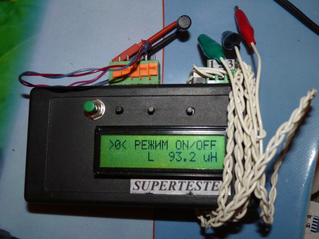

), потом сделался це-эр-эль-
транзистодиодотиристоротестер
, точнее доделалась цеэрэль половина и была почти насильно
упихнутая в корпус тестера, сам
тестер предназначался для ремонта УНЧ-а, с которым справился за день (УНЧ с тестером или наоборот
, короче музыка заиграла).
Далее собралась плата управления сварником, на которую ушло паяльнка три
(не любят они, однако, родным жалам изменять,
искры пускают), благо недорогие были, а нет, один был не дешевый, так вот когда накрылся на плате тгр недешевый паяльник,
так и не запустив ее, хотелка долго упираясь и скрипя

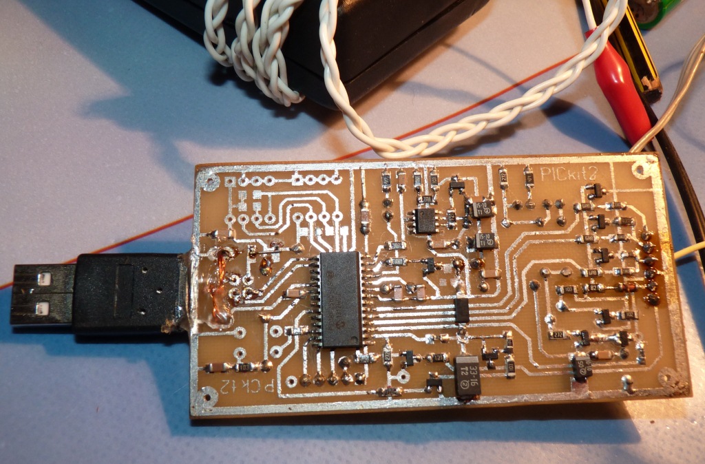

начала собирать паяльную станцию попутно соорудив Pickit-2 для той же
станции и кассетницу для смдешек (справа на фото) в нагрузку. Вобщем время проведено познавательно
. Надеюсь далее будет возможность
продолжить эпопею по сборке сварки с уже новой версии
Зы: кто осилил сию писанину звиняйте за потраченное время.
С уважением, plit.
