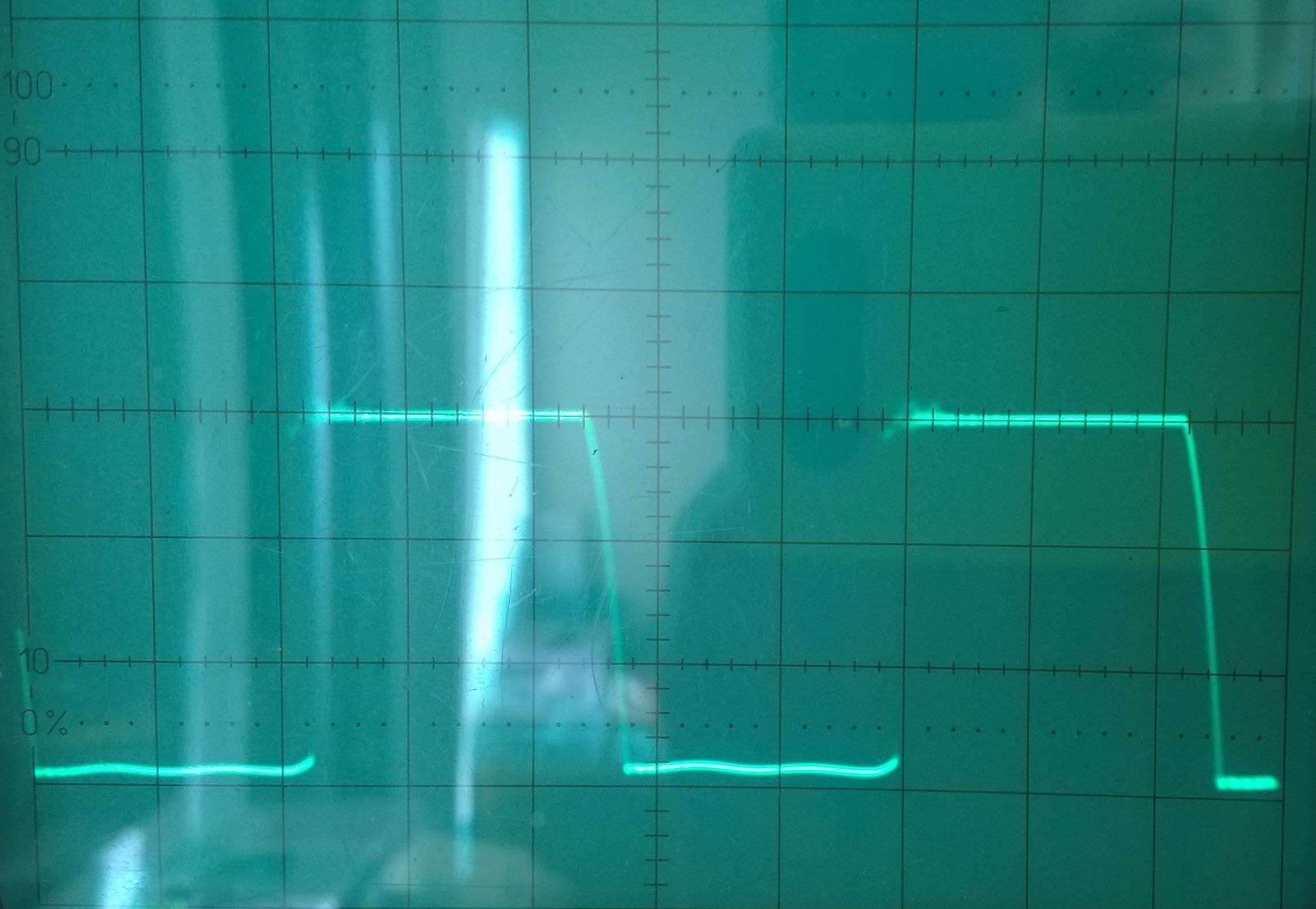

Ну вот потихоньку осиливаю сварник. Что скажите по осцилограммам? Резистор на оптроне еще пока не выпаивал, дроссель на альсифере К63 с черной полосой, 16-ть витков проводом 16 квадратов 53.5 микрогенри вышло. Походу надо сматывать пару витков?
Нижний IGBT КЭ минус осцилогроффа на коллекторе

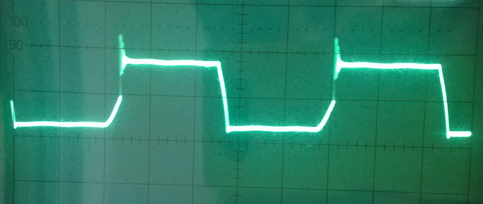

на вторичной обмотке

J-Tec писал(а):Что скажите по осцилограммам.
По моему мнению на осцилке К-Э нет четко выраженного "скола" размагничивания. Трансик с прокладкой? Номиналы снабберов ключей соответствуют схеме?
J-Tec писал(а):дроссель на альсифере К63 с черной полосой. 16-ть витков проводом 16 квадратов 53.5 микрогенри вышло. походу надо сматывать пару витков?
Если Вы уверены в точности L-метра тогда надо отматывать.

Транс без прокладки. Запаял наконечники на транс, соответственно прогревалась обмотка нормально так. После запайки первичка стала 2000мкГн. Подскажите что сделать чтобы скол размогничивания был больше, а ступор в голове - это мой первый опыт в силовой электронике.

J-Tec писал(а):подскажите что сделать чтобы скол на размогничевании был больше, а ступор в голове. это мой первый опыт в силовой электроние.
Первое что ,это индуктивность большая,видимо феррит другой марки.Тут на форуме писали должен в районе 1,46мГн.При большой индуктивности будут большие патери,тогда придётся что то менять.
Какое было питание ключей на момент измерения? при малом напряжении, гдето вольт 25-50 может скола не быть.Если можно фото силовой платы ,неисключаю что может гдето утечка.Так что причин много.

При таком напряжении долно быть размагничивание ,так и до взрыва не долеко.Попробуйте зазор в сердечнике сделать, самую малось,или резистор на оптроне убрать.Сама конструкция аппарата собрана в корпус или нет.Выпрямитель 300в собран полностью,электролиты обязательно нужны. Больше мыслей нет.
