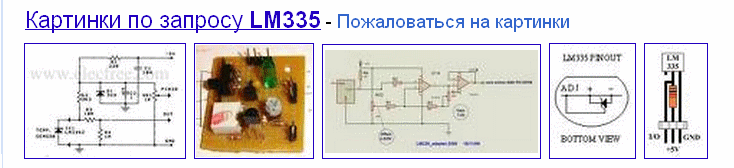

Странно, ищу поиском LM335, LM135, IL135 - выдает все что угодно (стаб. напр., операц-ки) но не термодатчик - может какая другая у него маркировка?

s.k.v. писал(а):Странно, ищу поиском LM335, LM135, IL135 - выдает все что угодно (стаб. напр., операц-ки) но не термодатчик - может какая другая у него маркировка?
Вот что выдаёт Гугла, дык оно и есть.
