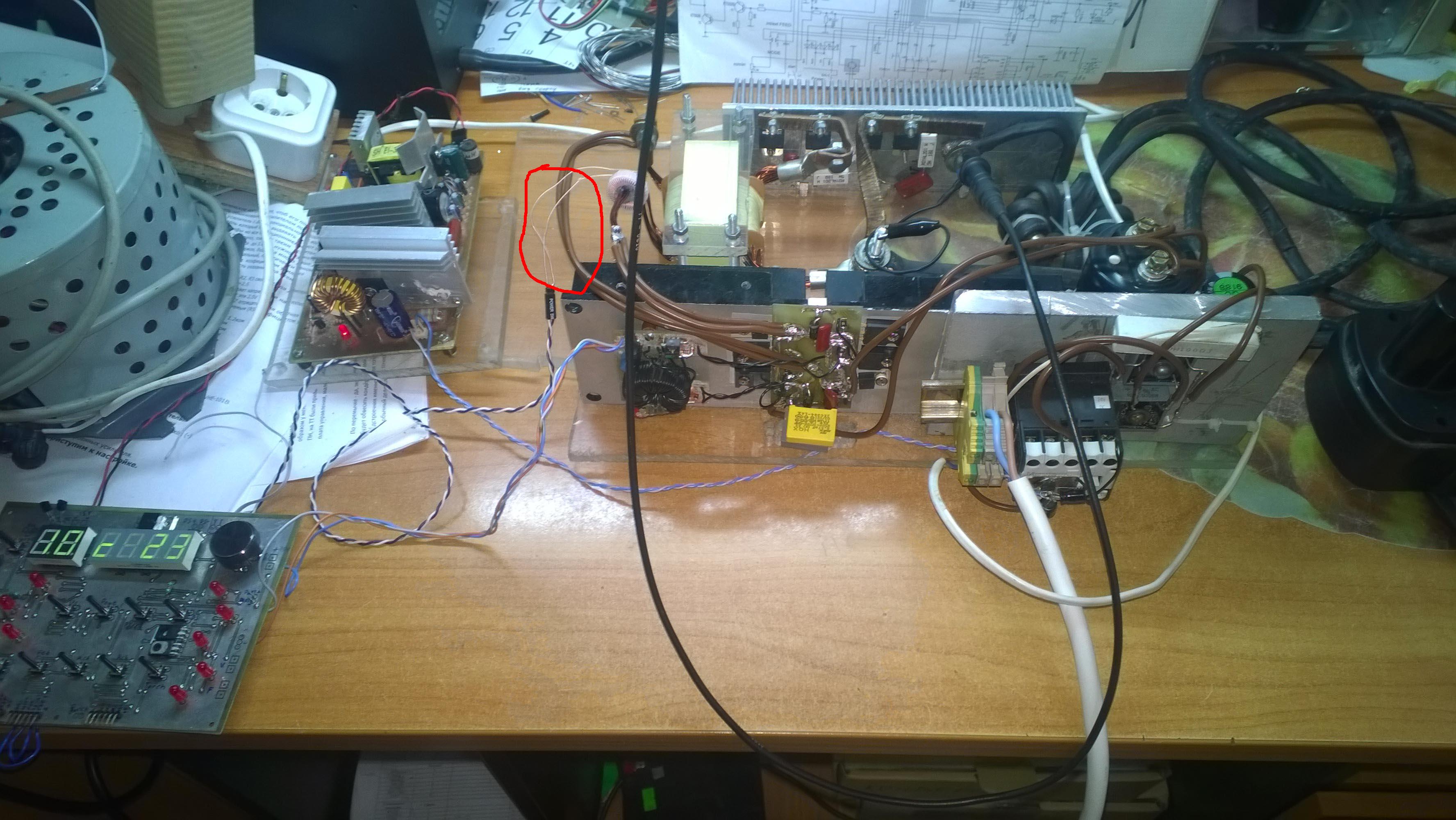

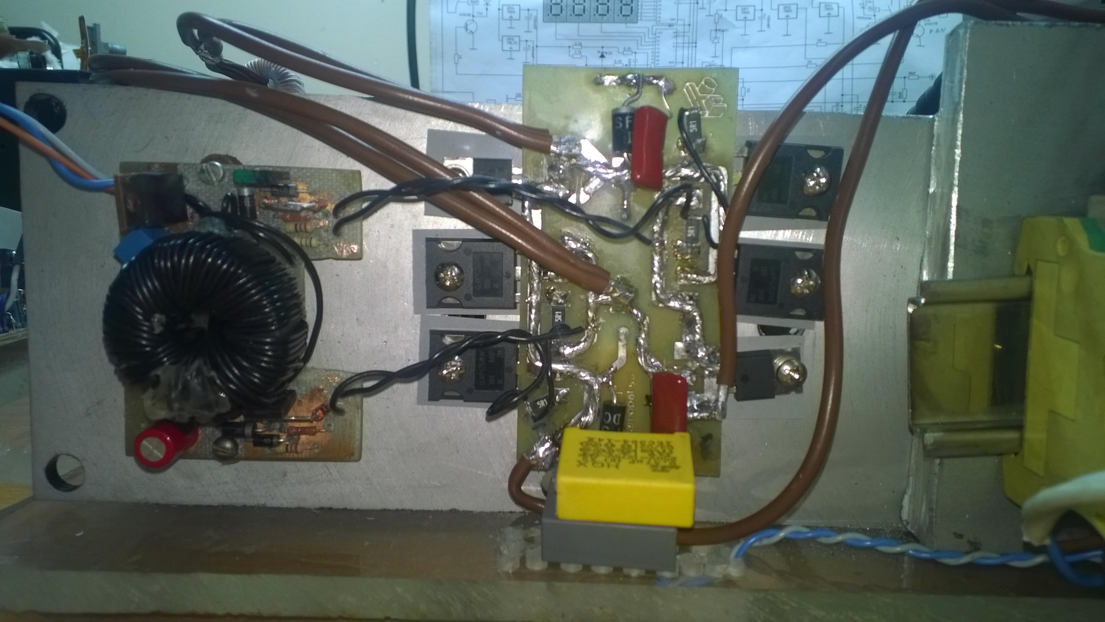

поставил 50W. С платы ТГР почти всю медь снял.
http://youtu.be/XRukQ48fsYk управа
http://youtu.be/bAI9ex-ZdOE со вторичной обмотки
http://youtu.be/9octfR7cETs после диодного моста
J-Tec писал(а):поставил 50W. С платы ТГР почти всю медь снял.
А чё так мигает? Или это только на видео?

Скрутите провода трансформатора тока до кольца.

J-Tec Проверьте свой щуп на осциллографе, может земля у него оторвалась или плохо контачит. Если есть другой щуп то попробуйте его.

Главное надо разобраться что с управой,почему индикатор мельтешит.Проверь плату ещё раз очень внемательно,на наличия замыканий.
