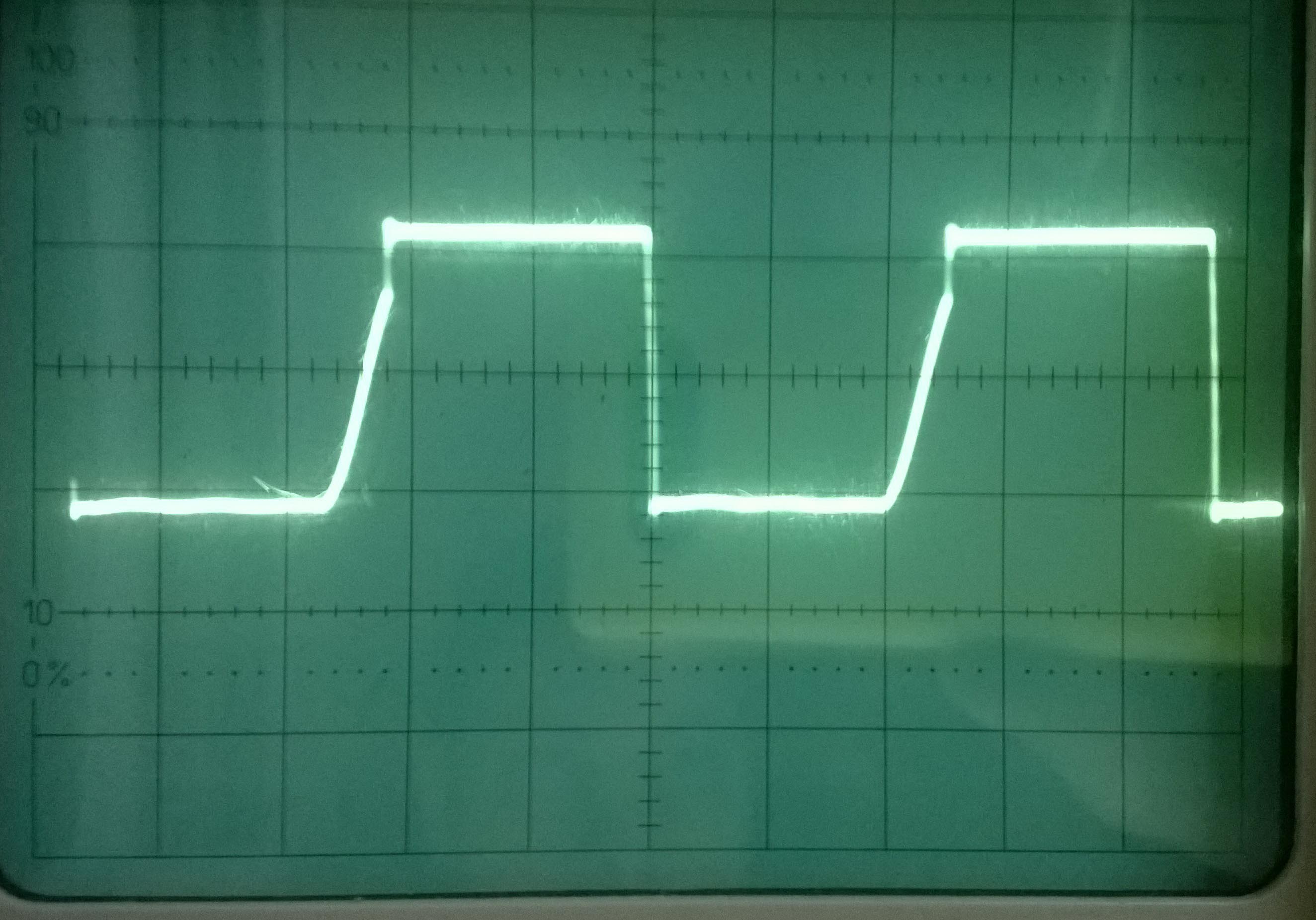

Что делал. запустил в режиме калибровки осцилка "без нагрузки 1", посмотрел питание на 23 ноге +5V, подключил нагрузку запустил с нагрузкой осцилка "под нагрузкой", потом убрал нагрузку и вот какую осцилку получил "без нагрузки 2".
При этом транс под нагрузкой не свистел, а работал что и слышно почти небыло.
10V на клетку, 5uS, щуп с множителем х10
J-Tec Проверьте свой щуп на осциллографе, может земля у него оторвалась или плохо контачит. Если есть другой щуп то попробуйте его.
синус это обычное дело затухающие калебания,связанные с индуктивностью рассеивания и ёмкостью вторичной обмотки.борьба с этим думаю надо повесить на выход нагрузку, типа резистора,и проверить снаберы навыходе.J-Tec писал(а): Синус проподает. но вот...
Интересно почуму синус потом на ХХ появился. понять не могу
Главное надо разобраться что с управой,почему индикатор мельтешит.Проверь плату ещё раз очень внемательно,на наличия замыканий.
И последнее можно намотать пробную обмотку первичка -вторичка,подключить посмотреть что и как,померить идуктивность намагничивания,послушать шум.
я так понял эта осцилка на ХХ никого не страшитCustoms писал(а):попробуйте грузить в режиме калибровки.
Меня не страшит, потому, что нечего там разглядывать пока ток у Вас меньше 50 Ампер. До 50 Ампер можете вообще без ДТ включать и ничего не будет. У меня для этого специально маленький шунт имеется, 1,3 Ома. И датчик напряжения тоже туда же.egor писал(а): я так понял эта осцилка на ХХ никого не страшит
