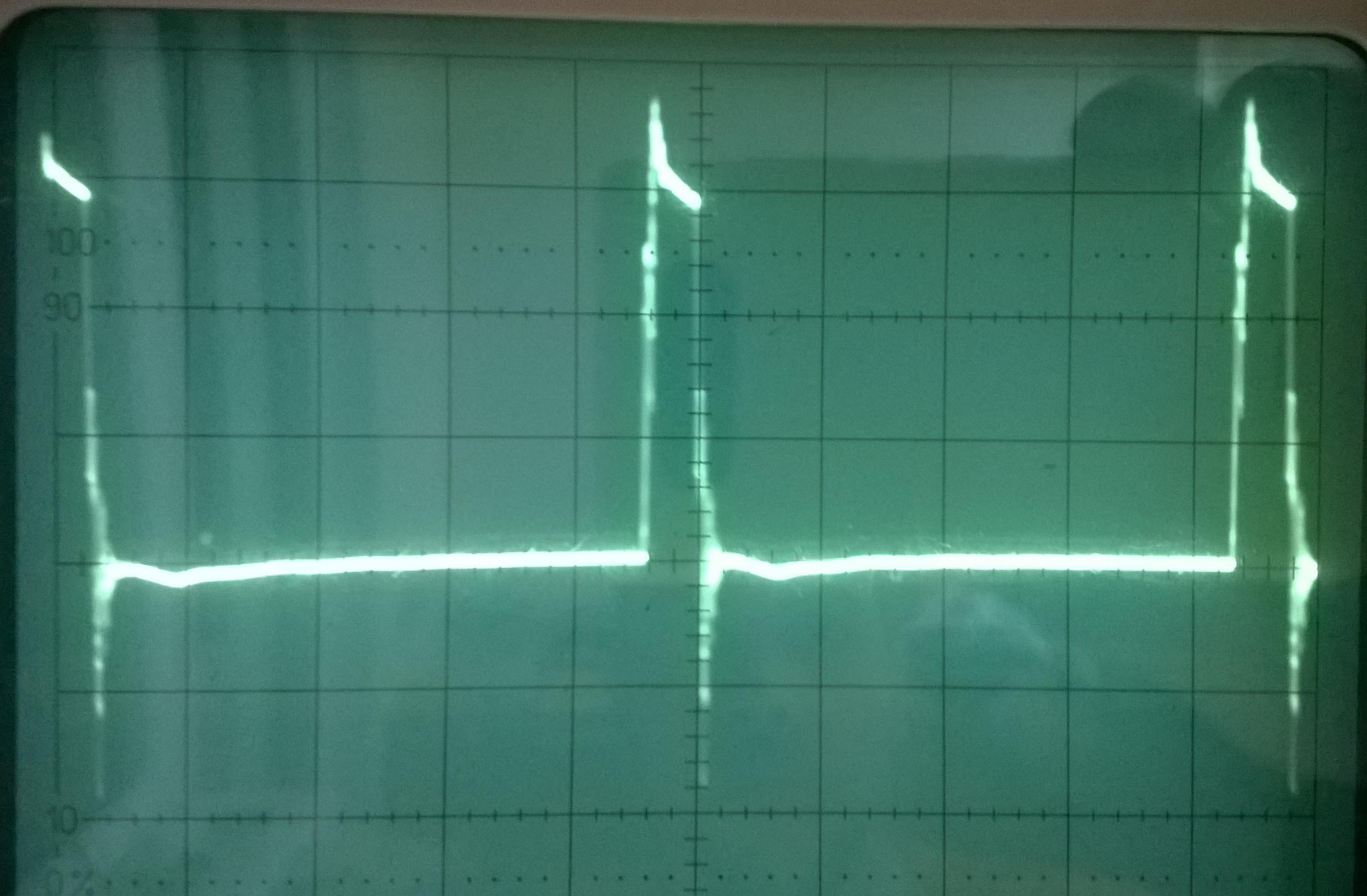

щупы осцилла не перепутывали на вторичке транса?dik01 писал(а): Это как раз с +310 без 310 осцилограммы нормальные
Косой мост
продолжение
Пробывал коротит через шунт ток не огроничивается в пределах 30 - 40 Ампер.
Измерение напряжения еще не подключал к оптопаре
Напряжение ХХ 70В
Напряжение ХХ 70В

дальше нужно Комрада или Петровича дождаться- свою силу не грузил..негдеJ-Tec писал(а):Что скажите. Можно дальше двигатся?
по мне...не нравится на затворе нижнего на ХХ спад (закрытие Igbt)
ТТ правильно сфазирован
Подключайте оптопару, но возможно поведение тока измениться. А ток К.З сколько получается, ампер под 90 ? Немного смущает колебалка ( вообще-то похоже на щуп, ХЗ ) на затворе при мин токе, о которой Егор писал выше, а так все вроде правильно. Подключайте оптрон и грузите по немногу на баласт повышая задание ампер до 100 ( по ампермеру смотреть ). Осцилки при этом смотрите на обратных диодах.Если с подключенным оптроном будет все нормально- можно попробовать зажечь дугу. Если при горении дуги будут непонятные звуки-стоп. Все должно быть тихо.J-Tec писал(а):Пробывал коротит через шунт ток не огроничивается в пределах 30 - 40 Ампер.
Походу аж за 100А.Komrad писал(а): Подключайте оптопару,
шунт пока до 100А
колебалка это не щуп точно. щупы качественные не китай.
Последний раз редактировалось J-Tec 14 апр 2014, 20:49, всего редактировалось 1 раз.
я б посмотрел осцилки на затворе и стоке полевика ТГР, попробовал запитать ТГР (и + и -) непосредственно с БП, а не через плату управыKomrad писал(а): Немного смущает колебалка ( вообще-то похоже на щуп, ХЗ ) на затворе при мин токе
Так я и питаю управу и тгр через трансформаторный БП.egor писал(а): я б посмотрел осцилки на затворе и стоке полевика ТГР, попробовал запитать ТГР (и + и -) непосредственно с БП, а не через плату управы

При 100А свиста нету слышно просто небольшое шиперние. и то еле еле. ну чуть громче чем при ХХ
при подключенном оптроне ток КЗ всеравно больше 100А

ты не понял- питание ТГР непосредственно на бп, у тебя на фотке оно подключено было к управе. если будешь так пробовать, то сначала сними 310в..на всяк случай
Смотреть драйвер верхнего плеча дело не благодарное. Посмотрите хотя бы на Ваши осцилки на ДТ. Усатость явно повышенная. Думаю, что эти усы будут на экране даже если Вы замкнёте щуп накоротко. Попробуйте и ответ станет чуть очевиднее. А потом обсудим.egor писал(а): дальше нужно Комрада или Петровича дождаться-...
Таковы особенности работы дешёвых щупов с силовухой. Увы.
