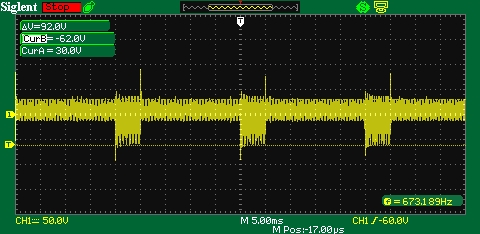

Сменил я конденсатор с 0,22мкФ на 0,047мкФ, стало лучше, но результат меня не слишком порадовал. Затухающие колебания остались. Решил параллельно между общим проводом и выходными обмоткам дросселя включить два шустрых диода в обратном направлении относительно выходного напряжения. Помогло. Осциллограммы стали похожи на осциллограммы от Komrad и полумост АС стал меньше греться. Завтра попробую поварить, может и провалы при сварке исчезнут?
А ларчик то просто открывался.
Было
Было
Стало
Стало
