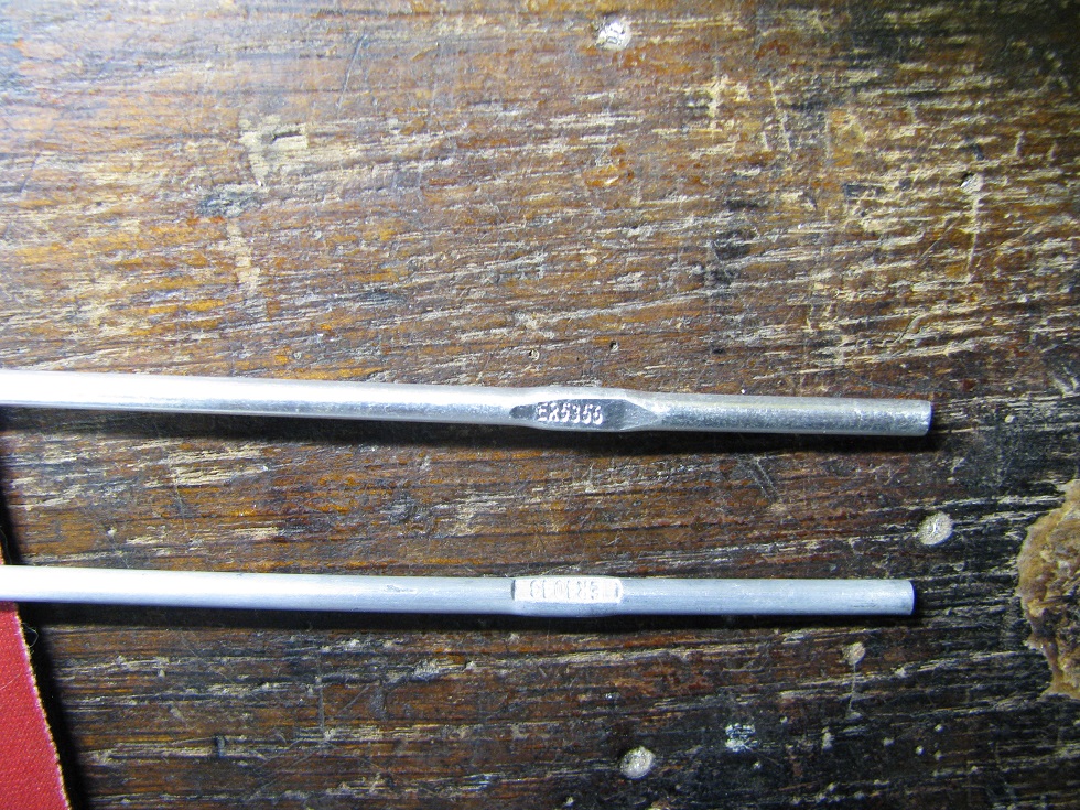

если макркировки нет, то примерно так: 5356 жоще, это нетрудно заметить попробовав согнуть тремя пальцами одной руки пруток 4043 и 5356.
кроме того магниевые, если не загажены да смерци, блестят , 4043 более матовые.
На фотке видно

Спасибо Сэм за помощь, и за сварочник тоже! Попробовал ещё по сгибать прутки, тигрог 5356 куда упругие чем то что я купил с бухты. Почему-то думал 4043 должна быть жёсче, а оказалось наоборот... Мне эта присадка нужна для тренировки, т.к метровый пруток 5356 диаметром 2,4мм стоит 20руб/шт, 3,2мм 22руб/шт и киллограмами не хотят продавать, а эта с бухты стоит 400руб/кг что раза в 3-4 дешевле. Когда нужно будет для дела буду конечно искать в магазинах или заказывать. Вот фото проволоки, блестящие с маркировкой 5356:sam_soft писал(а):если макркировки нет...
