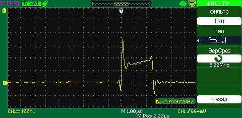

Я же указал, получил 12 ампер, а надо бы 5.

Petrovich писал(а):Я же указал, получил 12 ампер, а надо бы 5.
Так делай длинный трансик витков 18, глядиш ток намагничения станет поменее + правильная дорога к компоратору, тогда может ампер от 10 будет стабильно, но могут выползти другие грабли, хотя не должно.
kava писал(а):... делай длинный трансик витков 18,...
Держу как запасной и крайний вариант. Глядя на эту картинку можно предположить, что запас ещё есть. Это на измерительном резисторе.
Petrovich писал(а):... запас ещё есть.....
При 100 амперах ваще красота, как на обоях Гиратора.
