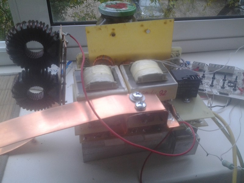

Вопрос есть..Управа в режиме калибровки не выдает ШИМ при уставке менее 24А..Идет попытка запуска ("щелкает" транс) и Шим пропадает при чем и без нагрузки. Пока маленьким током баловался на шунте где-то 0,45 ома. на индикаторе 25А, клещи кажут 37А.
Трансы на Е55-х по рекомендациям Сэма 27 витков на первичку и 6 на вторичку.

Раньше при калибровке иногда проскакивало такое дело,сбрасывало,но это происходило на максимальном токе до минимального.Мне показалось из за того что
кракодил слабоват,возникало искорка и ток падол.Ну шоб на малом таке токого небыло.Похоже что ПВМка помеху ловит.Посмотри повнемательней блокировочные кандёры те что на входах 23 и 24 по аналоговой земле можно увеличить,и посмотреть за ситуацией.
А что за аппарать ? спарка

плата от Павла, сила спарка от електриков дросселя от убитого насосом Foxweld по 20 мкгн, драйвера оптика 3120

Видимо да, похоже на какие-то помехи..ток добавляю и трансы начинают "срать" и ослик осцилки не синхронизирует
