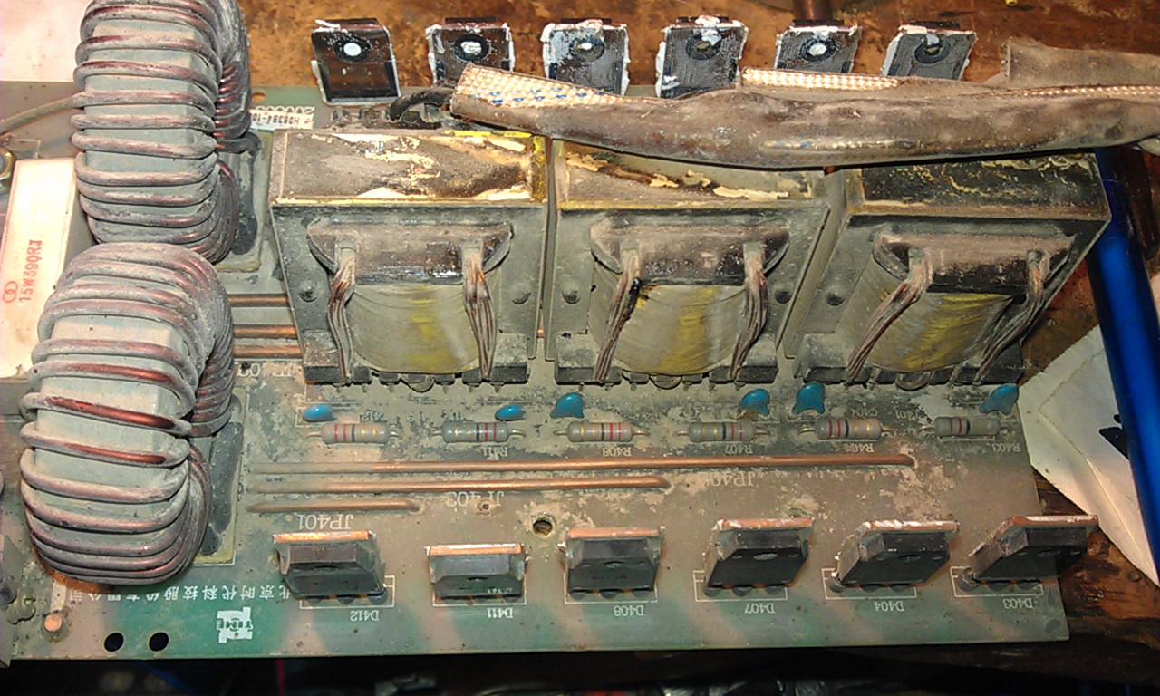

Приобрел себе несколько ММА в разном состоянии - Profhelper, Foxweld. Внутри одно и тоже- (сильно не разбирался) 2 транса, 2 дросселя, похоже мосты
