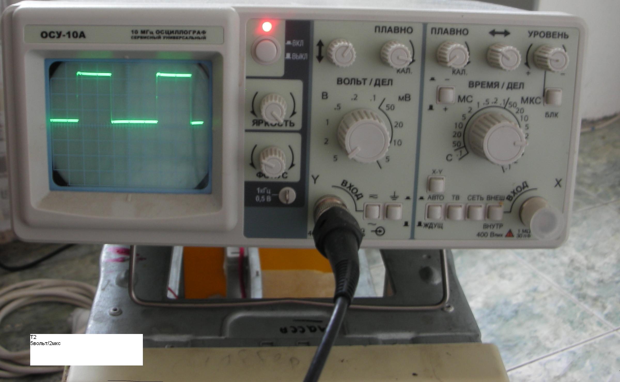

Фото ниже, режим ММА, ток 150 ампер по индикатору, прошивка 203, без 310в. на ключах. В чем может быть дело.
СЭМа Охлодилку тож буду делать свою,на электробензонасосе.На работе предлогали немецкую,их у нас много осталось после того как Есабы поставили,у них уже у нутрях охлаждение,заломали цену и я откозался,но если получится начальство уговорить за не дорого, обязательно возьму. Первая уже работает второй год,вопросов нет.Это то,что сейчас стоит на 50 Гцовике.Изображение Хорошо бы сделать прошыву с шагом в 1,тогда можно установить ток по точнее при сварке тонких деталей.По поводу горелки эт да,хорошая,на такой проработал года три.
