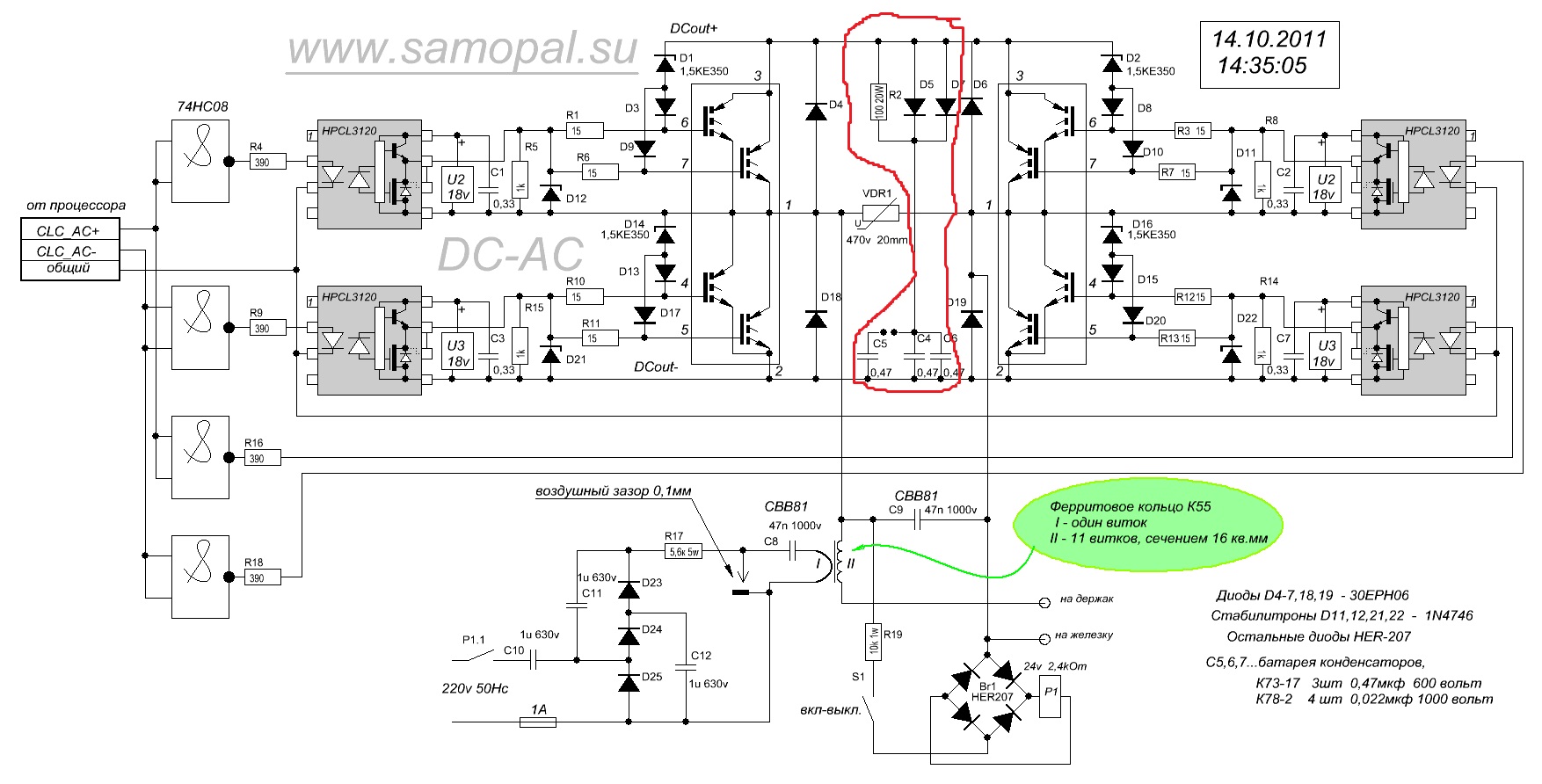

amator459 писал(а): И в этой схеме 50-ти герцовый. Думаю, такой сюда не очень подойдет.
Еgor, что такое "кувыркатор"? Это мост так называют?
а на форуме есть еще 2 версии осциллятора
АС мост (кувыркатор) показан на предыдущей странице
KT117
Сообщения: 34
Зарегистрирован: 28 июл 2014, 22:11
Сообщение KT117 »
Ммм. Немного не понял, может это где уже обьяснялось? В АС-DC 4 оптодрайвера -а в БП на главной только 3 источника питания для драйверов. Почему 2 драйвера запаралены по питанию?
Такой вопрос уже был, отвечаю ссылкой
KT117 писал(а):... Почему 2 драйвера запаралены по питанию?
А патамууштааа, в мосте эмиттеры нижнего плеча замкнуты.
