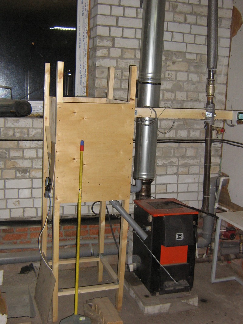

А я пилетную горелку делаю. Мне понадобилось регулировать обороты наддува.
Re: Стабилизация оборотов коллекторного двигателя
Petrovich писал(а): А я пилетную горелку делаю. Мне понадобилось регулировать обороты наддува.
Смотрится внушительно, особенно дисплэй, вон какой широкий. Как то думал эту микруху перетащить на Мегу, думал, думал так и не понял, как двутактный шим поставить. Так бросил эту затею.
PAVEL писал(а):...Как то думал эту микруху перетащить на Мегу, думал, думал так и не понял, как двутактный шим поставить. Так бросил эту затею.
Здесь идея такая, когда выключается прямой ход идёт заряд ёмкости, и так каждый цикл. Двухтакт делать не надо. Надо просто мерить реже, например через 5-6 тактов. Тогда напряжение будет равно или почти равно питающему. Правда для этого надо проц.
