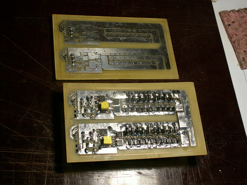

Не спорю, можно баян по линейке сделать, тут так и делают что в полне работоспособно. Такой конструктив мне не подходит, длинна большая, куда я его ставить буду, только на второй этаж. С бубликом всё проще, и первый вариант мне больше нравится. Смысл вот в чём, поставлю два радиатора на каждом свой бублик, между ними осцилятор, как рас там у меня выходит средняя точка, ноль, и прямиком на осцилятор. Конструктив в длинну, максимум 350мм отсюда и плюсы. Корпус небольшой в один этаж, шириной милиметров 200, плата силы 150мм ну и высота такая же.
Плату на бублик, так и хотел как Кава писал, усилить, фольга есть, вырежу прям по плате нажницами, припаяю, можно и под К-Э вырезать, так что с этим проблем нет.
Да, вот само управление наверно лучше вывести, поставить две резьбовые стойки и на них прикрутить платку драйверка. Паразитов быть не должно, т. к шины расположены зеркально, и само расположение ключей, в одном пучке это плюс, что с линейкой не сравнить.

PAVEL писал(а):Вторая версия, на семь ключей, размер 105 на 230мм.
А левый вывод кондера снаббера левой звезды (нижнего ключа) правильно подключен? На картинке к зеленому слою подключен (на выход), вроде бы к синему надо (на минус).
Kish писал(а): А левый вывод кондера снаббера левой звезды (нижнего ключа) правильно подключен?...
Да, верно заметил, надо заклёпку перевести на другой слой. Плату буду разрезать пополам, там и исправлю, ну и запитку ключей переделаю.
Переделал платку, сейчас всё как надо, смущает одно, транзистор 4pc50 и диод eph06 обязательно ставить на радиатор, может оставить висеть в воздухе с верху платы? типа, прикрутить небольшой радиатор.
Pavel писал(а):...смущает одно, транзистор 4pc50 и диод eph06 обязательно ставить на радиатор, может оставить висеть в воздухе с верху платы? типа, прикрутить небольшой радиатор.
Транзисторы все на радиатор, диоды что по схеме с главной обозначенные D4,D6,D18,D19 тоже на радиатор. У меня они довольно теплые, как в твоей конструкции будет - время покажет. Снабберные D5,D7 нагрев попробуеш в работе. Я после испытаний повесил на них общий радиатор квадратов до 50-ти, нормально. Только тот радиатор в самом потоке воздуха от кулера. Возможно худой транс осциллятора может повлияет на нагрев. Резервируй место на всякий случай.
Komrad писал(а): Транзисторы все на радиатор, диоды что по схеме с главной обозначенные D4,D6,D18,D19 тоже на радиатор. У меня они довольно теплые,... Снабберные D5,D7 нагрев...
Если мост то да, тут сомнений нет, D4 и D18 на полумост стоят SF56, транзистор 4pc50 стоит на снаберную цепочку, колектор через резюк подключен к EPH06 катод, отсюда кандёр 1, 5мкф на эмитер полумоста.Примерно так как на кортинке, глушилка. Искал в поиске сообщения от Customs по этому вопросу, не нашол. А как бы было хорошо, если отдельно, можно шину с другой стороны вывести, а так получается замкнутый круг. Это я мыслю если питание подать в центр ключей, а драйвер во внешний диаметр.
