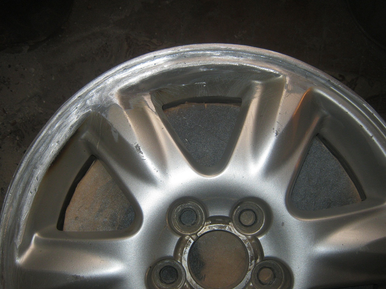

Такое впечатление, что никто не варит...Выкладываю пару фоток одной работенки, собственно последствия праздников на скользкой дороге. Авто занесло и диск принял на себя бордюрный камень. Недостающие куски наплавлены присадком. Финального фото нет, хотя работа закончена - забыл взять аппарат. Может завтра добавлю фотку.

Володя, ты своими фотками снова вдохновил меня на продолжение работы над аппаратом. Спасибо. А то я уже как-то начал к нему остывать.Komrad писал(а):Такое впечатление, что никто не варит...Выкладываю пару фоток одной работенки, собственно последствия праздников на скользкой дороге. Авто занесло и диск принял на себя бордюрный камень. Недостающие куски наплавлены присадком. Финального фото нет, хотя работа закончена - забыл взять аппарат. Может завтра добавлю фотку.

Да Николай, ты безусловно прав. Без вдохновения работа не спорется, а тем более если работа творческая. Рад, что результаты моей работы зажгли в ком-то искру, значит не зря все это. Должен отметить, что работа над даным аппаратом изменила и меня самого, без лишних слов.
Комрад, отличная работа. Что похожее видел на чипмэйкере, там крутые ребята есть по сварке дисков. Ты уже к ним вплотную подошол.  Мне к сожалению нет возможности поварить.  А иногда так хочецца.
И сколько времени ушло на всю работу ?

Из опыта токарь мало чем может помочь в основном болгарка .
Времени ушло примерно 6 часов с перерывами. Из инструмента для обработки болгарка и рихтовочный напильник, рулетка. Шаблонов не делал никаких. Сегодня утром отдал заказчику, тот повез на шиномонтаж проверить. Возможно дископравом его и порихтовали, не знаю . Но ближе к вечеру видел маляра, говорит готовят тот диск под покраску . Следовательно с геометрией все в норме. А на токарный станок кинуть не помешало-бы, только с токарями и станками нынче все сложно... Видел на Чипмейкере спец из Одессы приспособу себе сделал для проточки подобных дисков. В двух словах можно описать так: ступица с приводом, и фрезер ручной, закрепленный наподобе суппорта токарника. Относительно не дорого и эффективно.sam_soft писал(а):И сколько времени ушло на всю работу ?
