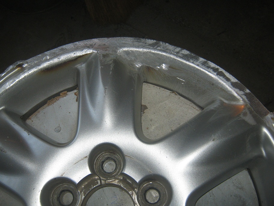

Такое впечатление, что никто не варит...Выкладываю пару фоток одной работенки, собственно последствия праздников на скользкой дороге. Авто занесло и диск принял на себя бордюрный камень. Недостающие куски наплавлены присадком. Финального фото нет, хотя работа закончена - забыл взять аппарат. Может завтра добавлю фотку.
Ну и финал
Komrad писал(а):Ну и финал
Кудесник. Ничего, я уже третий сезон отьездил на 3-х вареных дисках из четырёх. Только летом.
Чем их варили незнаю.
Спасибо. Однако Ваши диски толковые дядьки варили, если они (диски) проверку временем прошли.

Komrad писал(а):Такое впечатление, что никто не варит...Выкладываю пару фоток одной работенки, собственно последствия праздников на скользкой дороге. Авто занесло и диск принял на себя бордюрный камень. Недостающие куски наплавлены присадком. Финального фото нет, хотя работа закончена - забыл взять аппарат. Может завтра добавлю фотку.
Володя, ты своими фотками снова вдохновил меня на продолжение работы над аппаратом. Спасибо. А то я уже как-то начал к нему остывать. :|
Вот доделаю аргонник и продолжу.
Да Николай, ты безусловно прав. Без вдохновения работа не спорется, а тем более если работа творческая. Рад, что результаты моей работы зажгли в ком-то искру, значит не зря все это. Должен отметить, что работа над даным аппаратом изменила и меня самого, без лишних слов.
Комрад, отличная работа. Что похожее видел на чипмэйкере, там крутые ребята есть по сварке дисков. Ты уже к ним вплотную подошол. Мне к сожалению нет возможности поварить. А иногда так хочецца.
И сколько времени ушло на всю работу ?

sam_soft писал(а):И сколько времени ушло на всю работу ?
Его же токарить есчо надо
Времени ушло примерно 6 часов с перерывами. Из инструмента для обработки болгарка и рихтовочный напильник, рулетка. Шаблонов не делал никаких. Сегодня утром отдал заказчику, тот повез на шиномонтаж проверить. Возможно дископравом его и порихтовали, не знаю . Но ближе к вечеру видел маляра, говорит готовят тот диск под покраску . Следовательно с геометрией все в норме. А на токарный станок кинуть не помешало-бы, только с токарями и станками нынче все сложно... Видел на Чипмейкере спец из Одессы приспособу себе сделал для проточки подобных дисков. В двух словах можно описать так: ступица с приводом, и фрезер ручной, закрепленный наподобе суппорта токарника. Относительно не дорого и эффективно.
