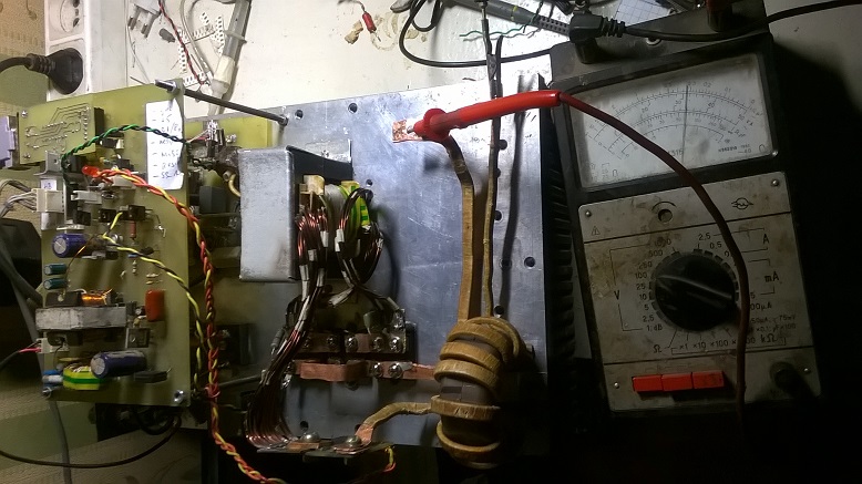

За вай фай пока не брался, озадачился миграцией с фанерки на болвана. Пару часов в неделю более не получается позаниматься этой херней. А прошива готова, акромя переменки. Там есчо потрудится. Прямое измерение тока сварки открывает новые горизонты по управлению и комутации.
Описания команд нада радить. Если тебе невтерпеж , то могу скинуть прошиву. Только не фазируй лампой, ябязятельно накосячиш. Две обмотки есчо можно как-то , но пять обмоток , запутаешся, 100%. И деад тайм проверять обязательно. Потому если нет двухканальника ,то лучше сразу брать лампу Аладина. Потёр трохе её, тут же вылезет Джын и ты идеш шчасливы в магАзин за новым комплектом ключиков. В косом можно много чего косячит и он ни памрэ. Цвай такт не прощает никаких ошибок.

Ишо, шоб не забыть. В процессе миграции, минорные изменения в силе:
Разобрал трансик, глянут чтотам , зазор явно великоват был. Офисная бумага для печати толстовата. Проложил светлые полоски от некой дешовой газетки, в два сложения она примерно 0.06-0.08. то биш такой и есть сумарные зазор. Ток намагничения есно упал.
ТТ. Брал готовый трансик, от каких то своих конструкций. Промеры показали что там явно не 50 витков, скорее всего около 70. Шоб исключить недоразумения, как были ранее , поставил ТТ со 100 витками.
Демпферы на нижних ключах. емкости уменьшил до 330 пик. Хуйну туда не ставить. Выпустят кишки. CBB 81 или похожее. Ничо не звенит. Резюки 51 ом , двухватные полосовики.
И есчо, кор трансика греется нихило. Сказывается двухтактная рожа. За мин 10 холостого хода набирает градусов 50-60. Для ТИГов это пх. А для ММА могет быть проблемой, если нет охлаждения. У меня то болван все тепло высосет.
За этом пока все. Поеду по делам.
