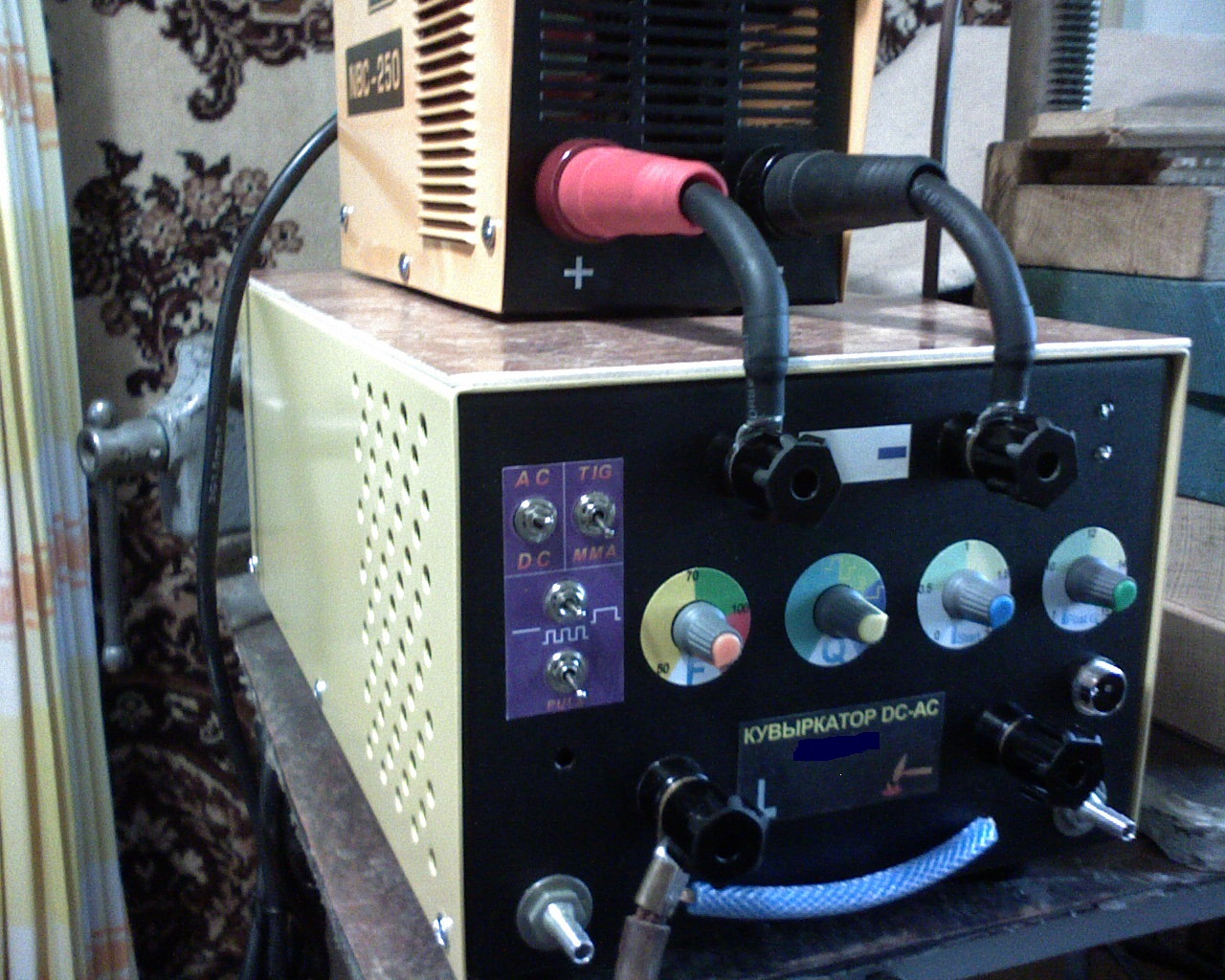

Не прошло и полгода, как сляпал второй кувыркатор. Сегодня получил настоящий кайф, когда гонял на всех режимах новорожденного. Вчера правда при четвертом поджиге, перестал включатся клапан и осциллятор, маленько расстроился, оказалась кнопочная релюшка, щелкать щелкает, а контакты замыкать перестала, а ведь перед пайкой проверял. Залез в корпус, контакт недотягивает из-за крошечного мусора на сердечнике. А в остальном все классно. На втором аппарате засек интересный момент, который пропустил на первом, когда на частотах выше 100 Гц появлялись непонятные сбои. Там я просто ограничил частоту и все стало без проблем, после бодиков 100 хватало с головой. Так вот оказалось, что переменный резистор установки частоты, который был связан со входом компаратора, с корпуса прибора ловил помеху. Выкрутился, изолировав корпус резистора от железяки и посадив его на общий. Сейчас смело кручу до 200 и балдею от новых ощущений. Внутренне не перестаю благодарить всех собратьев по теме. Ну еще поделюсь наблюдением, в трансе осциллятора для повышения связи, а следовательно и джоулей искры виток первички вырезал из фольги полоской и растянул его по всей длине кольца. Поджиг стал безперебойным, с первой искры.

Сброшу еще пару картинок полностью готовой и протестированной варилки.

Все узлы, БП, драйвер, мост, осциллятор-авторские с ничтожными отклонениями, о которых я упоминал. Управа тоже ничего особо оригинального, шим шимом. Плохо вспоминаю причины выбора, но полтора года назад склонился к раздельной схеме на КМОП-логике, хотя уверен, есть альтернатива попроще, на интегральном ШИМ-контроллере. Конечно, мое управление не может быть универсальным, поскольку оно должно учитывать особенности конкретного ШИМа DC-инвертора. Ну еще в свою плату осциллятора включил также аналоговую схему управления процессом - включение (выкл.) клапана, осциллятора, поджиг на ЕР, заварку кратера, основой схемотехники которой является простейшая схема задержки.
