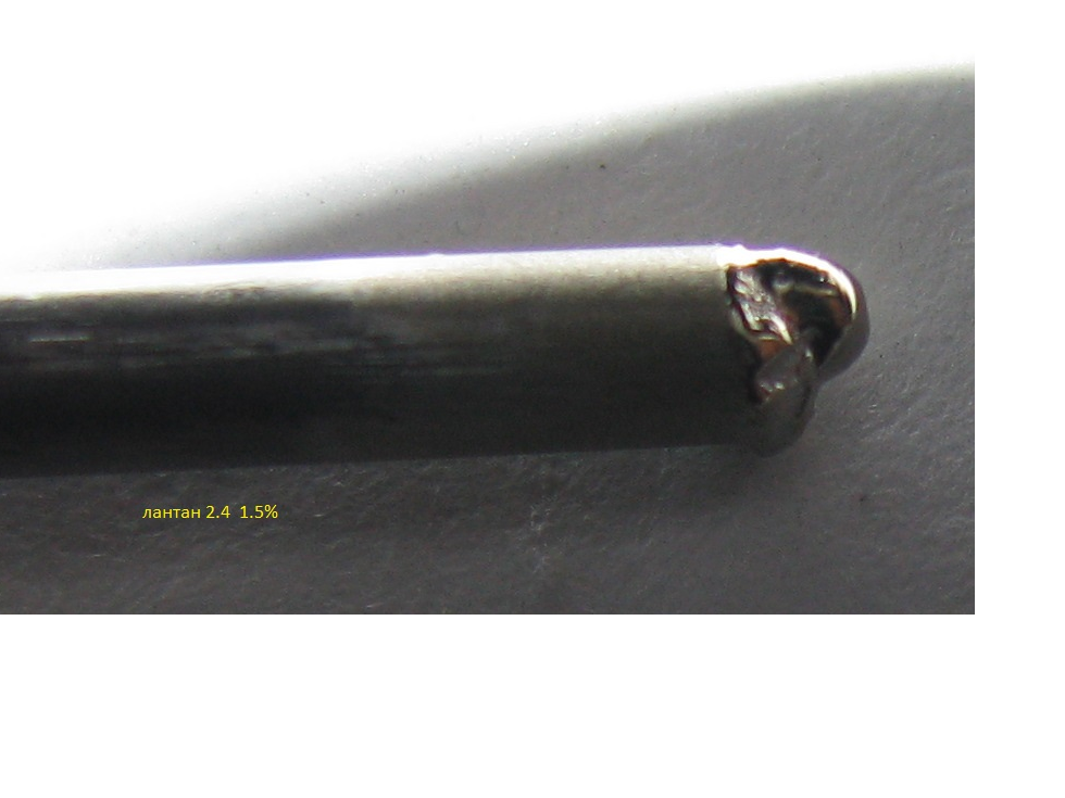

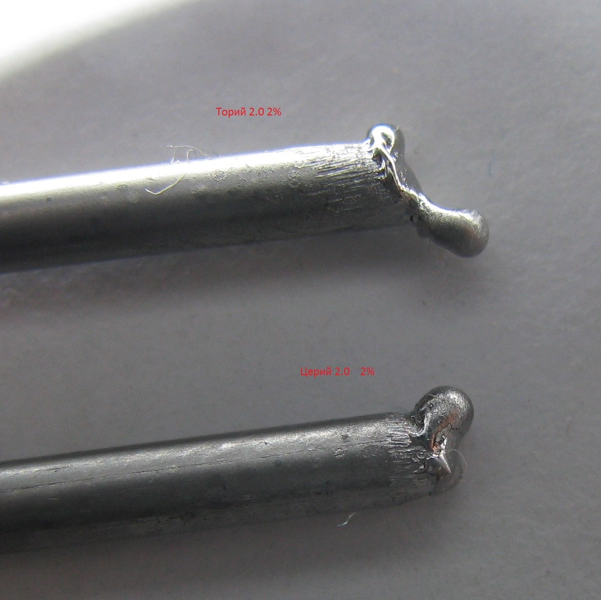

Сфоткал лектроды апосля такого режима, шоб народу оценить дерьмовость режима 230а 90гц 50 % 50%

вот так разрушается 2.4 лектрод лантан 1.5% апосля полминуты сварки

А вот так торий и церий 2.0 - 2% через 10 сек сварки
В общем каню понтно что 50% очистка накуй никаму не нада. Чинил чиста для спорту и турызму. А надо бы урезать ток очистки есчо менее - защита от кретина
