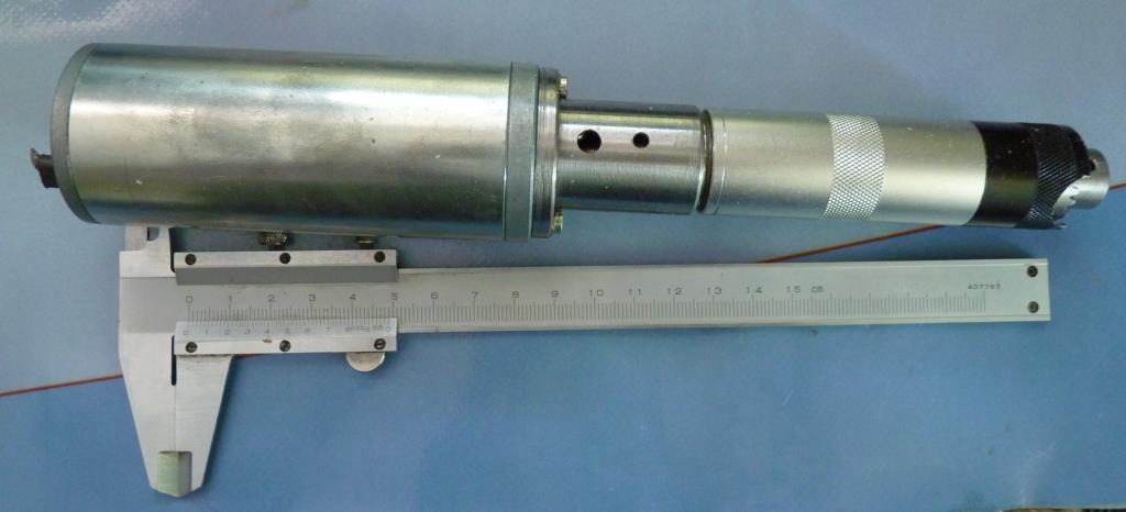

Соорудил себе (с помощью интернета, токаря и фрезеровщика) очередную цацку
 . Питание 5-30В, макс. ток 2.2А, 8000 об\мин, наконечник все тот же, от китайского аналога форедом-а, патрон 0.5 - 4 мм. Крутящий момент даже при половине питания вполне достаточен и без стабилизатора оборотов (дремель с проксоном и китайскими собратьями нервно курят
 ). Звук по сравнению с китайским приводом 220В, как легкий ветерок. Большой минус конструкции - длинный наконечник, а вес весь в моторе, укоротить бы его на милиметров 50 и можно тремя пальцами держать.
Забавная цаца и во многих случаях очень выручает. У меня пневматическая, на сегодняшний день стоит копейки по сравнению с электрическими. Минус- компрессор нужен путевый. Ну еще звучит громко
Самое оно для производства. Путевые электро-машинки прямые и угловые видел только в передачах дискавери про ремонт авто, а пневмо достойное полегче найти у нас.Komrad писал(а):У меня пневматическая
