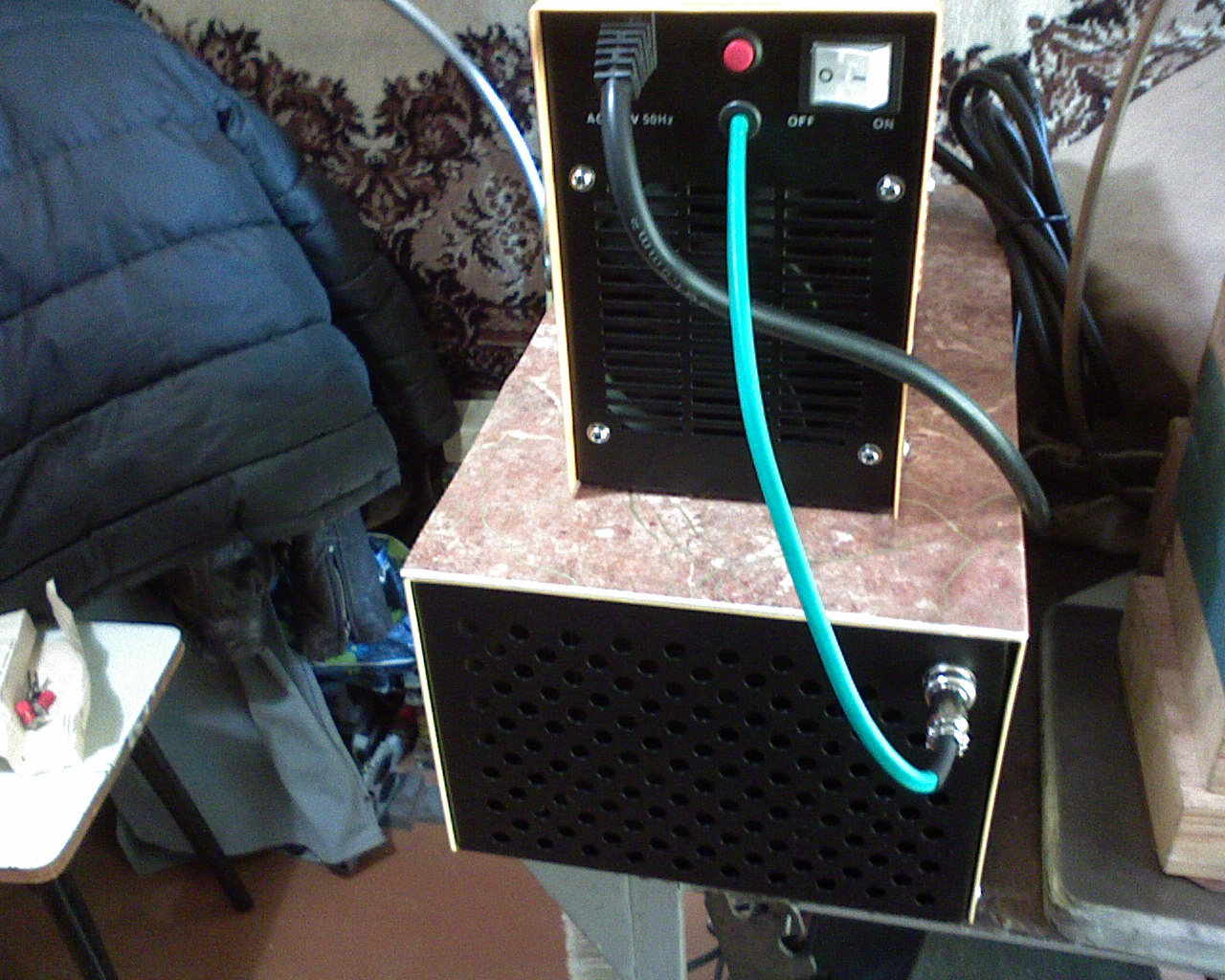

Vikved611
Сообщения: 27
Зарегистрирован: 24 май 2013, 09:02
Re: DC-AC преобразователь
Сообщение Vikved611 »
Вот через эту зеленую пуповину и управляется DC ШИМ.

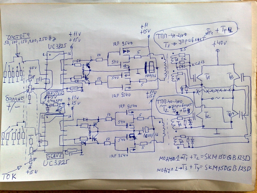

VLADIMIR47
Сообщения: 40
Зарегистрирован: 19 фев 2016, 08:56
Сообщение VLADIMIR47 »
Да очень бы хотелось подробностей.Тоже есть сварочный инвертор и очень хочется сделать кувыркатор для сварки алюминия. Но как я понимаю парень не желает поделиться схемами и описанием с друзьями по несчастью?
Вот нашёл какую-то схему,может поможет ;)
VLADIMIR47
Сообщения: 40
Спасибо. Примерно такое я и предполагал и главное что управление на крутилках. А откуда взято скем мона обсудить данную схемку ?
