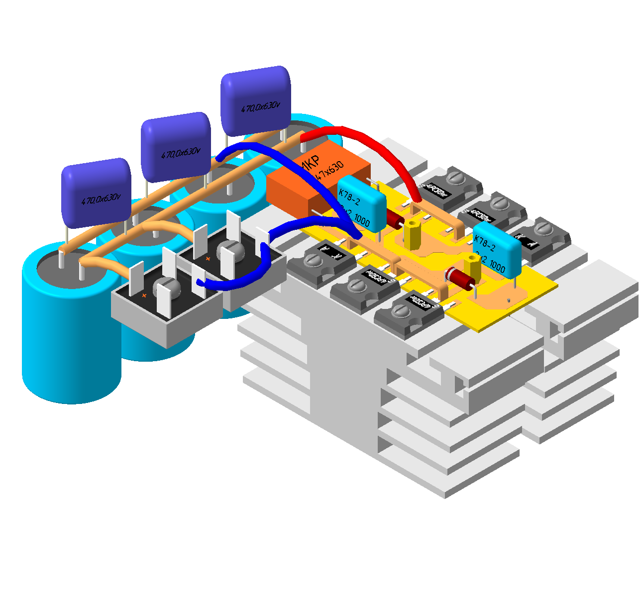

sam_soft Вроде по тиху начинаю догонять в чем причина,с платы проца усе, что нада пустил на корпус,стал меньше жужжать силовой транс,скрутил провода,что идут от БП,это +300В, к плате силы DC,и стала тишина,значит была наводка.На днях прогоню на баласте,а потом на испытания сваркой.Спасибо Вам за консультацию.
