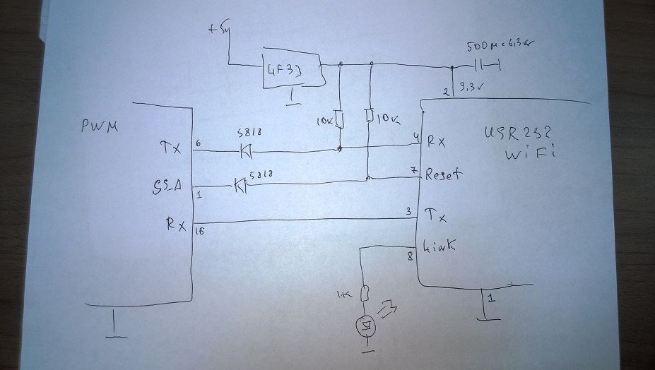

Если хто надумает ставить вайфай, то для тех модульков как мои, можно подрубить как на пикче. Для остальных - сами разбирайтесь.
Светодиёд можно и не ставить, эт чиста для понту, что вайфай соединен.
