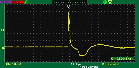

Дело в форме импульсов напряжения = которые создает осциллятор - и котороые попадают в сварочный рукав.
Вот осциллограмма снята с вторичной обмотки ( с выхода ) осциллятора Петровича - только пришлось пару витков отмотать - дабы не угрохать ВВ щуп:
и
Обратите внимание на нарастающий фронт и его амплитуду, какой она несет в себе спектр ? и эта штука прет в трехметровый рукав с иголкой на кончике.
Сейчас заканчиваю работу над новым осциллятором по схеме резонансника. Совершенно другой компот, работает очень мягко .. тихо ..и самое главное - ничего не сбоит.
